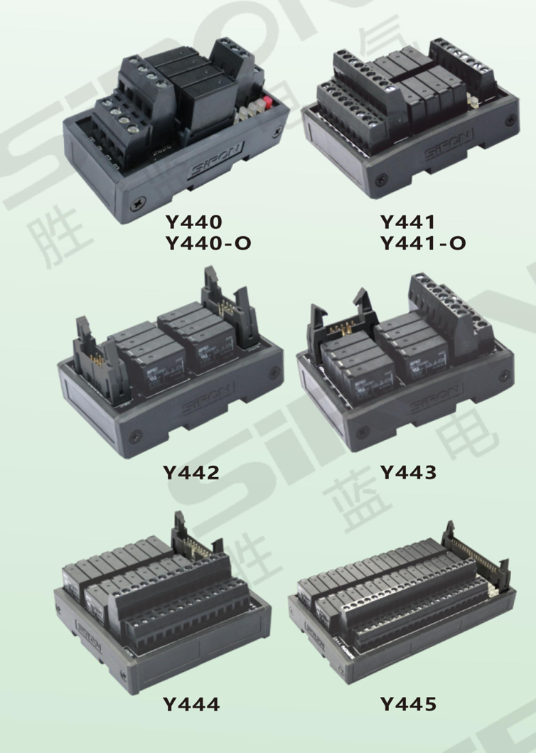

临时救急的时候,可以用上拉电阻来处理。如果是要安装到全新设备去使用的话,建议还是用转换模块安全些

如果不是无极性光耦可以用上拉电阻救急,但是最好还是用继电器、光耦之类的模块转接

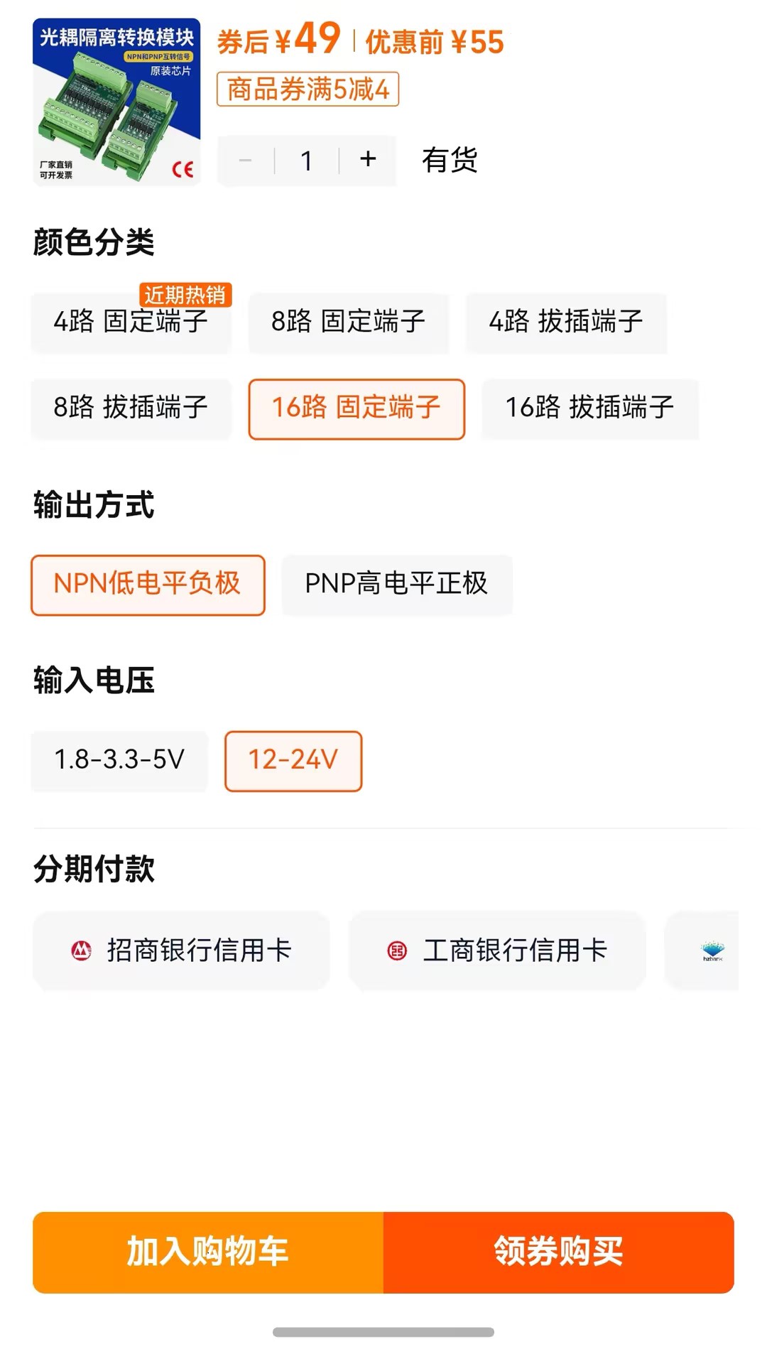

先看看控制器接收的是NPN还是PNP型,在决定要不要转,用一个继电器就可以转换,简单一点说就是NPN和PNP区分在于输出的信号不同,一个高电平,一个低电平
