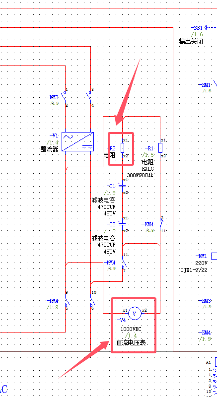

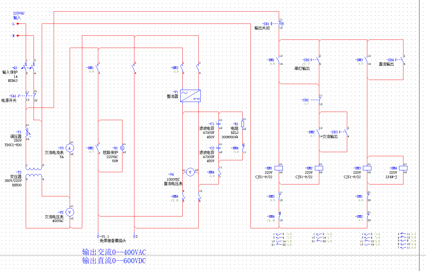

目前经过3次修改电路如图片!请各位大佬继续给点改进意见!谢谢!

    多加点状态指示灯

    有电压表在!指示灯没什么必要了!

    电源电压都调高或者调低了 接触器线圈AC220V还能动作吗?
    确实发现问题了!

    1.保护电流不可调节,市场有现成的过电流保护产品,带数字显示及数字调整。
    2.串灯可以接在总输出,不需要串灯时直接通过开关或接触器短接灯即可。
    3.直流调节不到600V吧,400*根号3=565V。预算足的可以购买直流可调电源,优点是可以精细调整电流、电压、恒压、恒流等且可视化。

    作为维修变频器、驱动器用的电源,
    1:保护电流应该不需要调节。
    2:串灯处直接短接这是个注意,谢谢!
    3:直流调节预留电压是有点高,不想买现成的,因为自己处多有现成的材料。
    谢谢你的提议!

    容量有多少W的?电路图发出来

    容量有多少W的?电路图发出来
    在另外一个帖子上有,http://www.ymmfa.com/read-gktid-1790762.html
