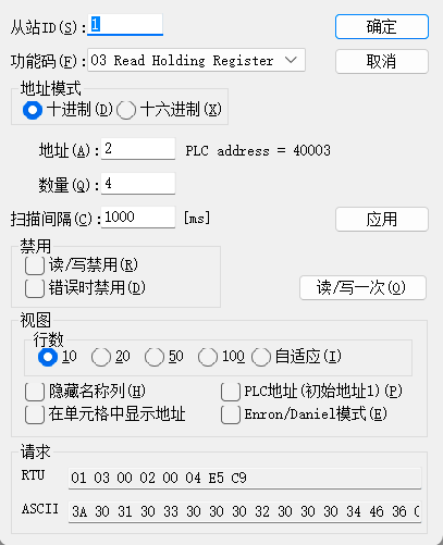

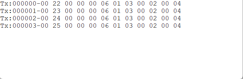

描述:自动发送的TCP报文

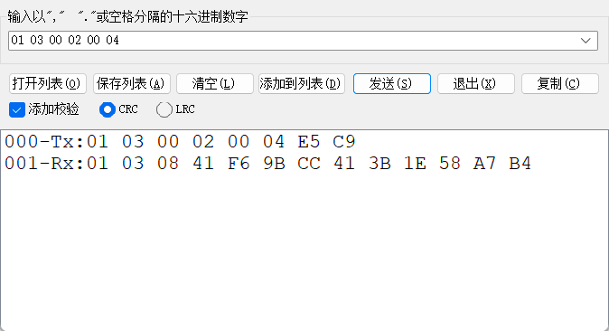

描述:手动用RUT报文

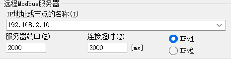

现场有一个RUT转TCP的网关,网关485口接了一个温湿度传感器,网线口接在交换机上,现在情况是,电脑用网线接到交换机上,用ModBus助手连接网关后,无法读取数据,检查发现发送的TCP模式报文传感器认不到,手动使用RTU报文通讯正常。
求问,这种情况下,200smart如何读取数据?用TCP_Client库读不到数据;但是用RUT库的话,又没有串口。

楼主,200 PLC 可以这样通讯:网关要做服务器,要设定端口,协议要选MODBUS RTU 转MODBUS TCP,还要设定客户端PLC的IP,有一个mModbusUnitID,要把这个设备的端口号改成设备的站号地址才可以(此群有一位讲到的,有时会忘记,默认是255)

端口号不对,用502试试,再不行就是你的串口服务器设置不对,波特率什么的都要配置对,我用过亿佰特的串口服务器很多次了,没啥问题
