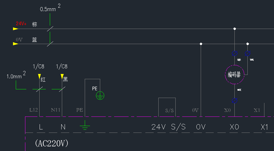

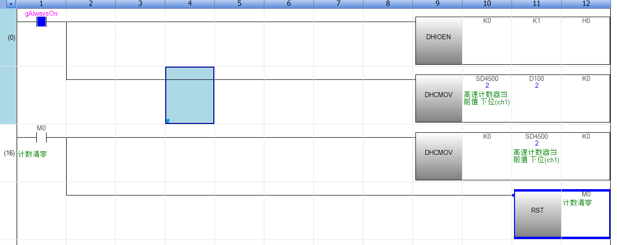

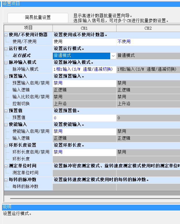

第一次用FX5U的高速计数器,输入点是X0,对应计数器C235,测试时发现不正常,编码器速度稍微快一点就记不了数,PLC上的X0输入指示灯也不亮;把PLC换成FX3U和FX3G就正常了;
程序设置及接线如下,帮忙看看是什么问题?

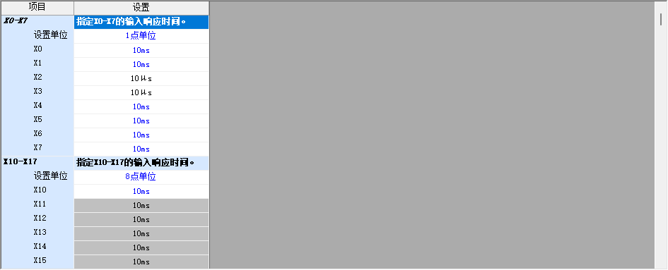

搞定了,要改输入响应时间,默认是10ms,改成10us就正常了;

模块参数-输入响应时间
