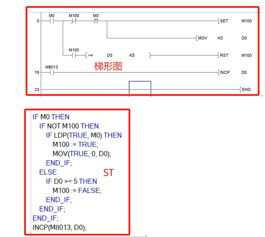

用ST写的那段,第一次M0 On后M100能On,在5秒后M100自动为Off,而M0再次On时M100却不会为On;用梯形图写的这段,M0为On时M100就On,在5秒后M100自动为Off,而且M0再次On后M100也能为On。以上两段程序运行原理一样,梯形图写的执行效果符合预期,而用ST写的却差强人意,同样都是FX3U的程序为什么执行效果却不一样???

很不理解,你为什么 要写成 常开与上升沿 一起 ;   M0 常开就常开,上升沿就上升沿,串一起 ,如何扫描

搞不懂。不过可以优化一下第一个IF判断M100,再IF判断M0上升沿。

IF M0 THEN
    IF NOT M100 THEN
        IF M0 AND NOT M1 THEN
            M100:=TRUE;
            MOV(TRUE,0,D0);
        END_IF;
    ELSE
        IF D0>=5 THEN
            M100:=FALSE;
        END_IF;
    END_IF;
END_IF;
INCP(SM413,D0);
M1:=M0;
估计是M0为OFF时 LDP(TRUE,M0)这句一直未执行,导致M0再ON时它的上升沿状态无变化,这样M100:=TRUE就不执行了。

编译出的程序不一样,IF,CASE等编译后都是CJ跳转
    D0 := 0;
    M100 := TRUE;
END_IF;
M1 := M0;
IF M8013 AND NOT M2 THEN
    D0 := D0 + 1;
END_IF;
M2 := M8013;
IF D0 >= 5 THEN
    M100 := FALSE;
END_IF;

if 以内的东西不执行,里面有LDP这个指令,优先用R_TRIG,且独立放在外面是最好的,真要一样的话要写应当是m0 and not m100 and ldp(m0)

    你认为原理一样的两个程序,实则是不一样的,IF这个东西不是等同于梯形图上那个条件触点。

    INCP(M8013,D0);
    IF NOT M100 AND LDP(TRUE,M0) THEN
        M100 := TRUE;
        D0 := K1;
    END_IF;
    IF M0 AND M100 AND D0 >= K5 THEN
        M100 := FALSE;
    END_IF;
    经这么一改,M0再次导通M100也能再次为On,而且生成的程序比我原来的小一点

    上升沿和计时器之类的 不要嵌套在IF里
