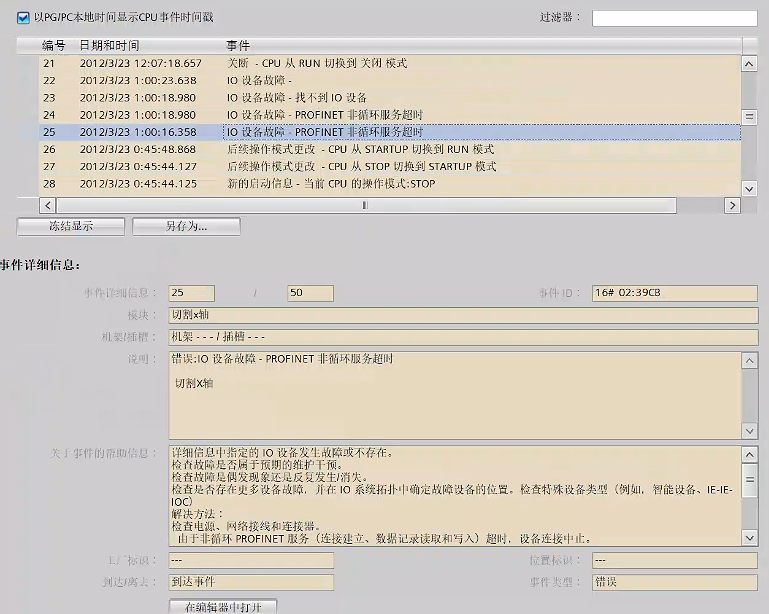

使用1200总线控制2个轴运行时,偶尔出现短线,然后轴丢失原点现象。现场使用TP-link交换机,目前思路是加大看门狗时间和更换交换机,有遇到过这种问题的大神吗

TP-link交换机?

网线和网络插头

伺服接地

之前做欧姆龙有碰到过,伺服的网线到PLC单独用交换机解决了。主要是交换机带宽不够,当时是带了两个相机和两台机械手和四个Ethercat伺服,分成3个交换机,网线换成六类还是八类的了

更换交换机(用工业级)和网线看看

现在把看门狗时间加大和更换西门子交换机,如果再出现真的没招了

如楼上几位所说,网线和网络接头也要检查一下。

公司用S7-1500 PLC,走profinet总线,用万可交换机,其中有一个交换机连接几台西门子G120C和几台SEW变频器,经常SEW变频器报故障或容易出现故障。后来把SEW变频器单独用一个交换机与西门子ET200从站连接,不再与万可交换机连接,SEW变频器出现故障几乎没有了

网络通讯无小事,条件允许的话尽量用西门子交换机和西门子的profinet 网线和接头

网线全部换 新的,编码器线也要查。

感谢各位耐心解答,目前现场更换西门子交换机和家大看门狗时间后问题已经解决
