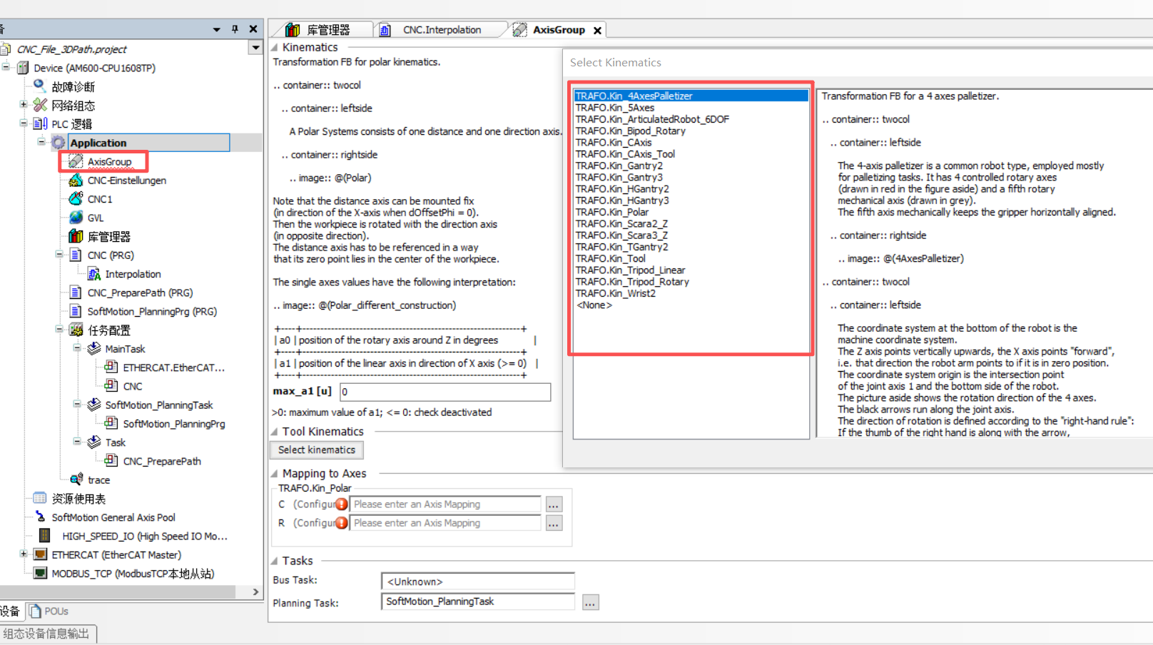

请教下大家,谁用过国产CODESYS PLC,比如汇川,雷赛,信捷,步科,鸣志品牌的,或者松下的GM1,5.里面的SM3 Robotics库里面的SCARA四轴水平关节机器人模型指令库,有没有实际用过,好多手册只是提过,还有些品牌PLC有这些指令但是没有说明,不知道能不能用,效果怎么样

减速机和机械结构都有了,现在正在确认控制部分,我用的机器人是定制的,控制部分还在选型,然后发现codesys里面有多种指令模型,没用过所以请教下大家,看谁测试过这些库里面的模型?这个库SM3 Robotics:

我在用CODESYS的机器人指令库,采用雷赛PLC控制器和伺服电机
目前遇到的问题是写的程序虚轴可以运行,换成实轴就报错,
问题还没有解决,也在同时寻找各种解决方法,比如新的编程语言和控制方式
