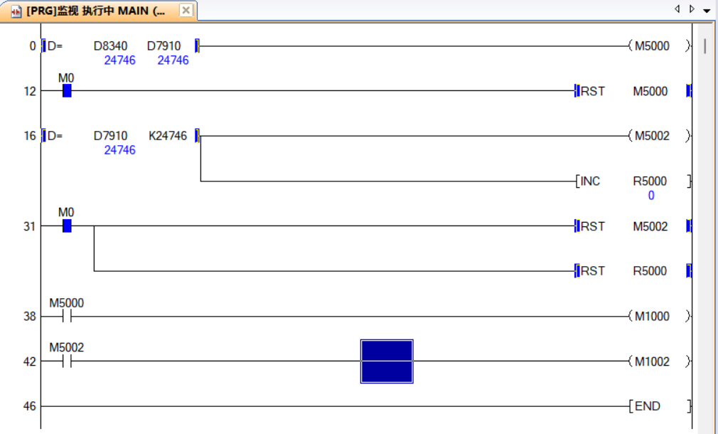

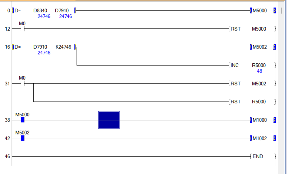

如图,数值明明相等,就是不接通,不是双线圈,交叉搜索没有重复。已断电重启多次,程序也是在线写入

D7910改成其他位置?例如D2000试看看?

估计超出寻址范围了

这段程序可能在指针里,或者在MC里,条件不满足没进到指针或MC里,再往上翻一翻;再或者就是这个程序不是个扫描类型的程序

主程序里面一直扫描的

好像遇到过相似问题,把等于改成大于等于

从程序上看前面等于判断已经成立了,很像是后面有复位的情况

m5000的线圈和rst m5000命令在程序中同时存在的情况下、则1个扫描周期内m5000的监控状态(蓝色显示)、以最接近END处理的那一个为准(可能存在m5000只在线圈和rst m5000之间的程序部分为ON)

引用第7楼zhangruxin于2025-11-04 14:21发表的  :
MO一直接通时,扫描周期一直输出RST,即便前面的条件成立,也不会接通输出

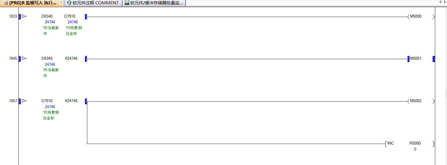

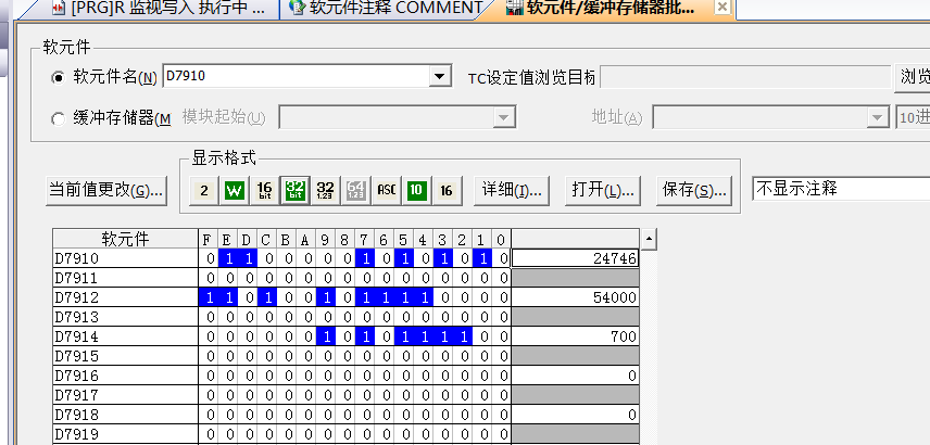

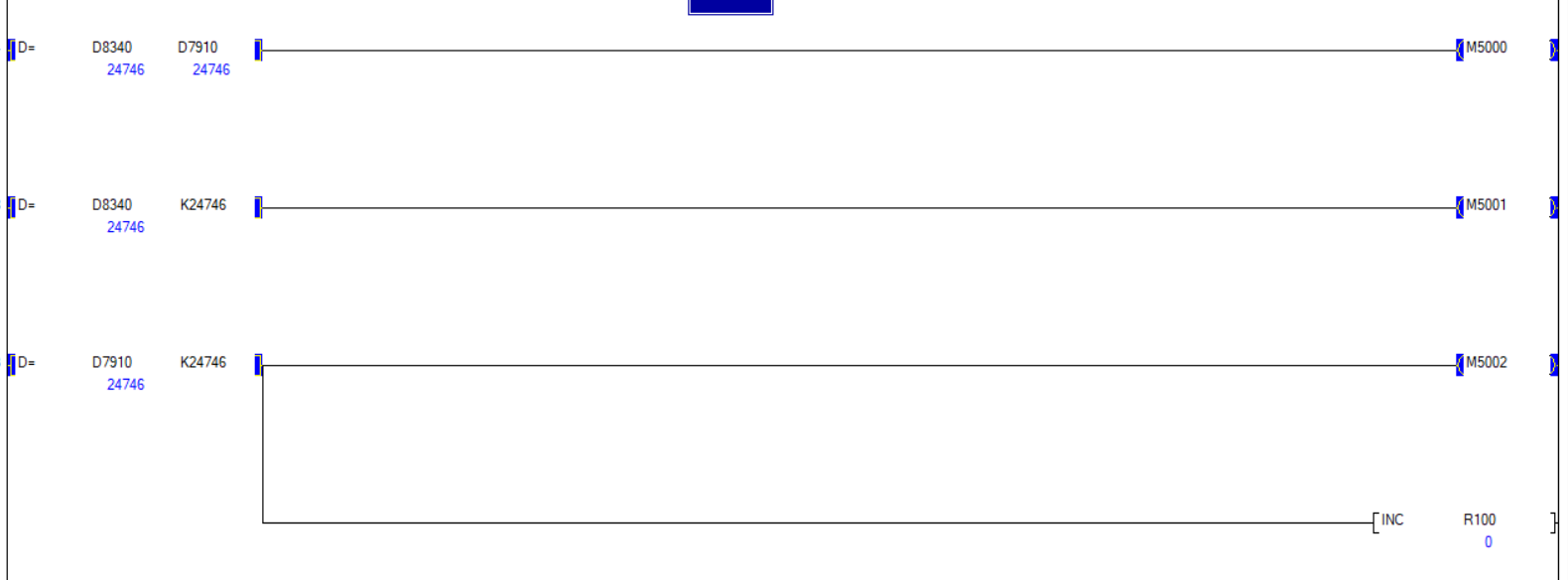

一般这种问题,要找批量复位,deco等指令,批量比较指令,都会隐含使用寄存器,不要一直盯着这个指令找,最简单的办法,就是换一个远点的地址,比如M100不行,那就换M2000,你这个还有一个问题,软件监控的D7910可能只显示16位,你这个数据没有超过16位,可以尝试改一下,用16位等于比较,另外看一下D7911有没有值,如果有,那肯定不对,这么大的问题,根本不用考虑PLC出错的可能
