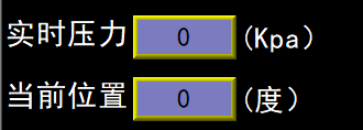

老哥们最近遇到了问题,模拟量干扰,这个线一挨到机器上,就有问题,有什么办法解决吗,显示0,触摸屏上是8000多,把线悬空,就正常

就是这个压力,我采集的是smc的正压表,碰到机器上,就变成8000多,或者是伺服轴运动时候也会有波动

模拟量采用屏蔽线,屏蔽网在电柜里接地(确保有地线),模拟量电流信号比电压信号抗干扰能力更强

正压表冲压后,干扰就小了,不会出现8000多了,之后2kpa波动

把信号线和动力线分开走线,我之前也遇到过,是变频器动力线干扰,屏蔽层单端接地也不行,线分开就好了

老哥们,如果我加个信号隔离器会不会好点

当时没舍得花钱,就没用信号隔离器,你有预算的话可以试试,没问题的话反馈下,学习学习

实在不行,模拟量附近加个通讯模块,走通讯读取模拟量

接地 滤波器 隔离变压器 屏蔽线 等等
