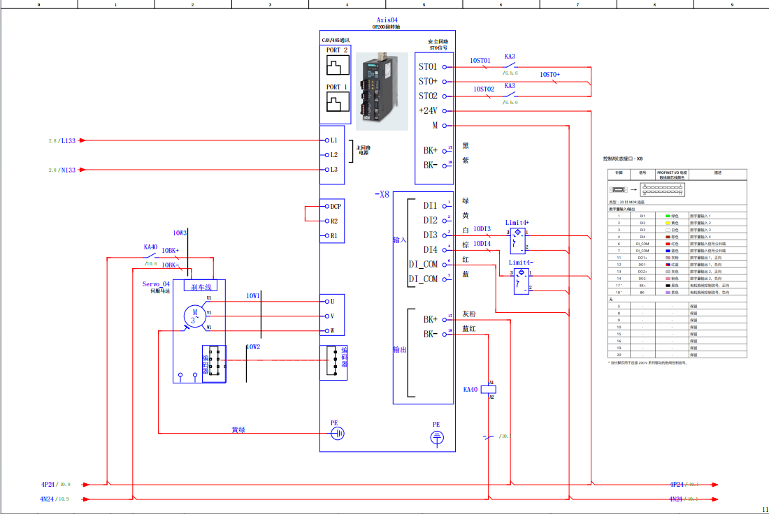

其中一个项目V90驱动器接线图参考下

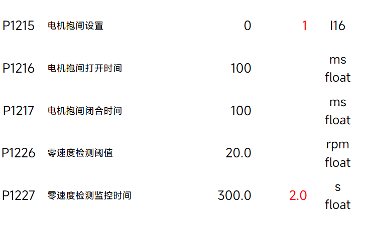

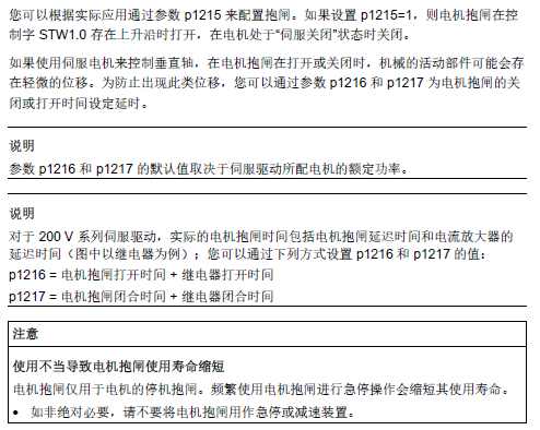

    西门子伺服是有这个功能的。截图两个供参考。

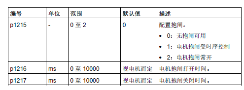

    第二个图上的参数就是管这个的。

    P1215~1217就是负责SON使能的时候开启抱闸,零速的时候关闭抱闸的。
