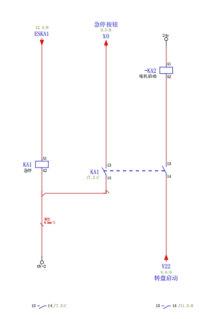

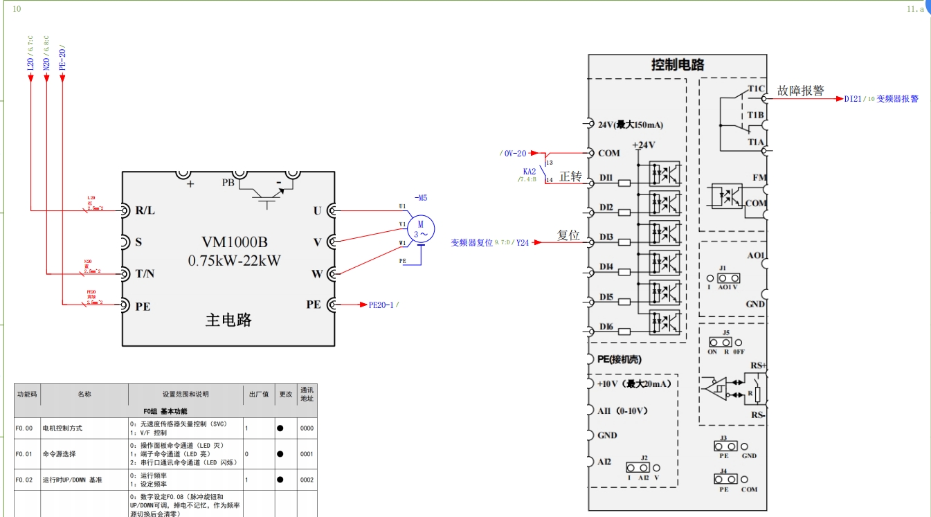

FX5U-MT的PLC直接控制变频器启动,怎么接线呢,谢谢
