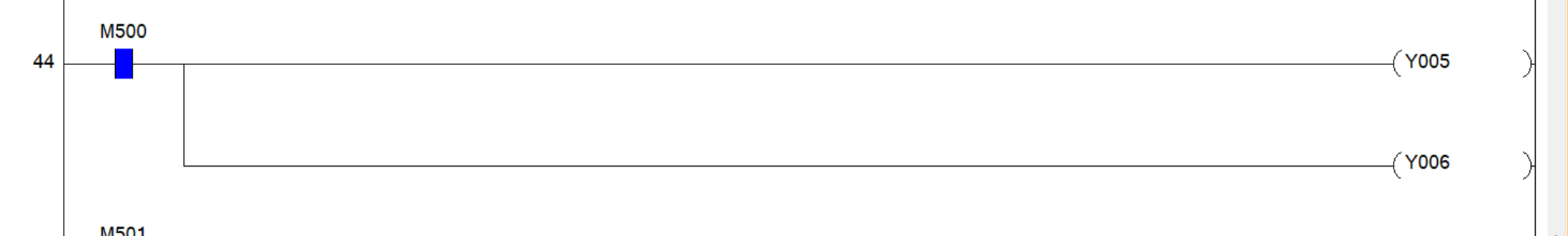

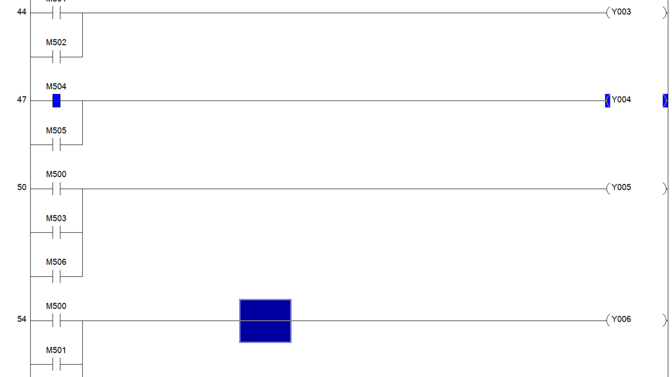

PLC型号是FX1n,第一次用这个型号,写的很简单的程序,但不知道哪里的问题,现在是程序M500接通后Y5Y6闪烁、M501接通后Y6Y3闪烁、M502接通后Y3通Y7闪烁、M503接通后Y5Y7闪烁、M504接通后Y7通Y7闪烁、M505接通后Y6闪烁Y4亮、M506接通后Y5通Y6通。 闪烁是指只有指示灯闪烁但监控程序里不通路也不闪烁。

Y点飞隔离方式,只能出现1个out 除非改成SET rst

你应该不是第一次用这个型号,应该是第一次用PLC ,双线圈一定要注意。

新手 最注意的细节  就是哪些双线圈

    改了改弄好了,感谢各位大神指导,纯小白让各位见笑了

    用中间继电器引出

    闪烁是因为PLC的LED指示灯绑定了输出映像区状态,而实际输出只会在PLC扫描结束时将输出映像区输出到实际Y点。

    双线圈 只会扫描最后一个。

    复杂一点的程序可以用中继M输出,中继不往下排,最后用中继启动Y点,这样就不会双线圈了
