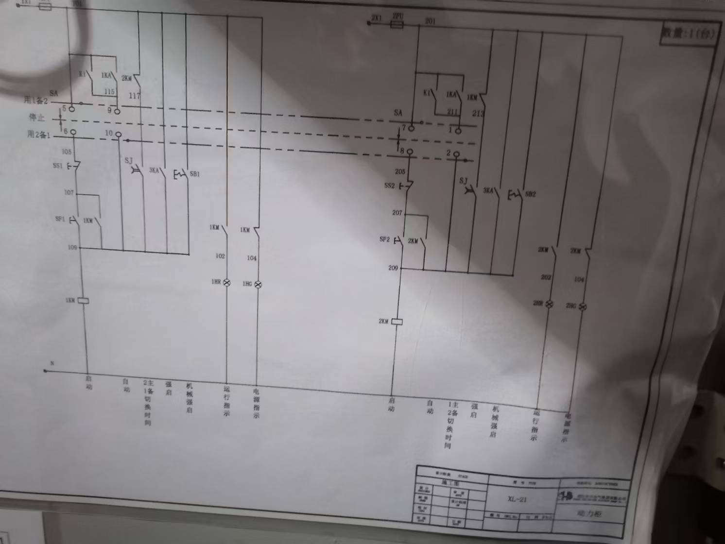

消防水泵要双电源还要有机械应急启动,买了个电柜,感觉不对头,有什么具体规范,请行家看看,消防检查能过关吗?

1楼  发表于: 2025-08-05 11:20
主电路图如图示

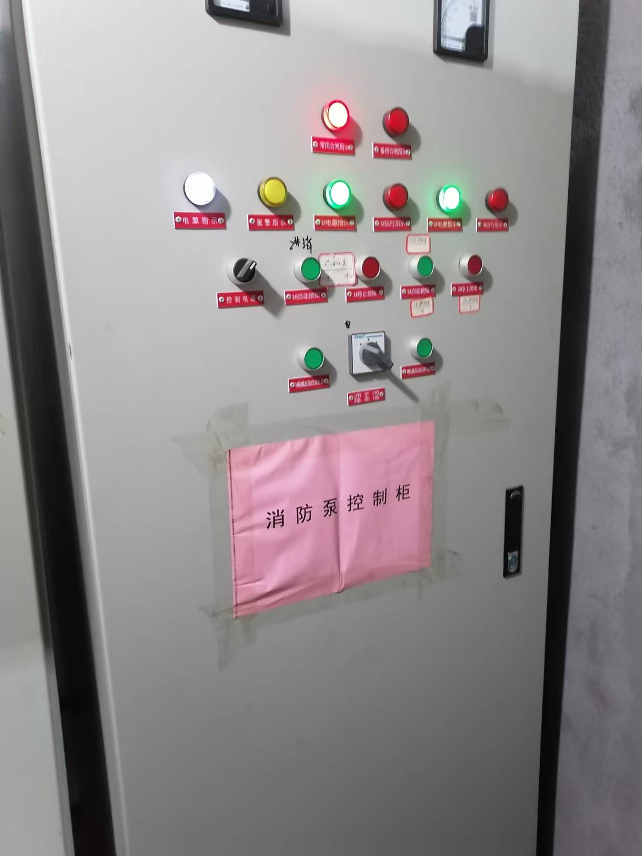

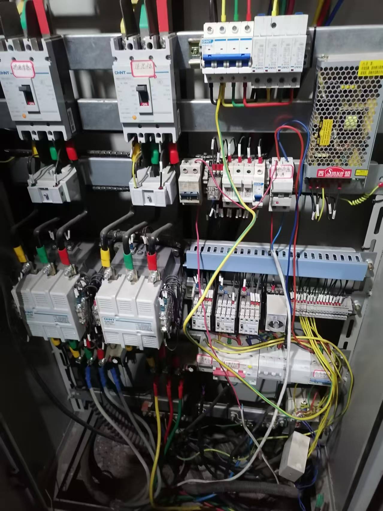

2楼  发表于: 2025-08-05 12:56
这不是新柜子吧,线怎么能飞成这样

3楼  发表于: 2025-08-05 14:16
当然是新柜子22年的,检查到那步,整改到那步,先是要一主一备,再就是要双电源,最后就是要与消防控制室联动,最新就是要有机械应急启动,最最新....,最最最新.....。当然,你一步到位了,每次检查总有新问题。领导说的要用发展的眼光查找问题。

4楼  发表于: 2025-08-05 14:24
这个柜子中规中矩的,只是里面飞的线乱J8搞,要是检查绝对通不过。

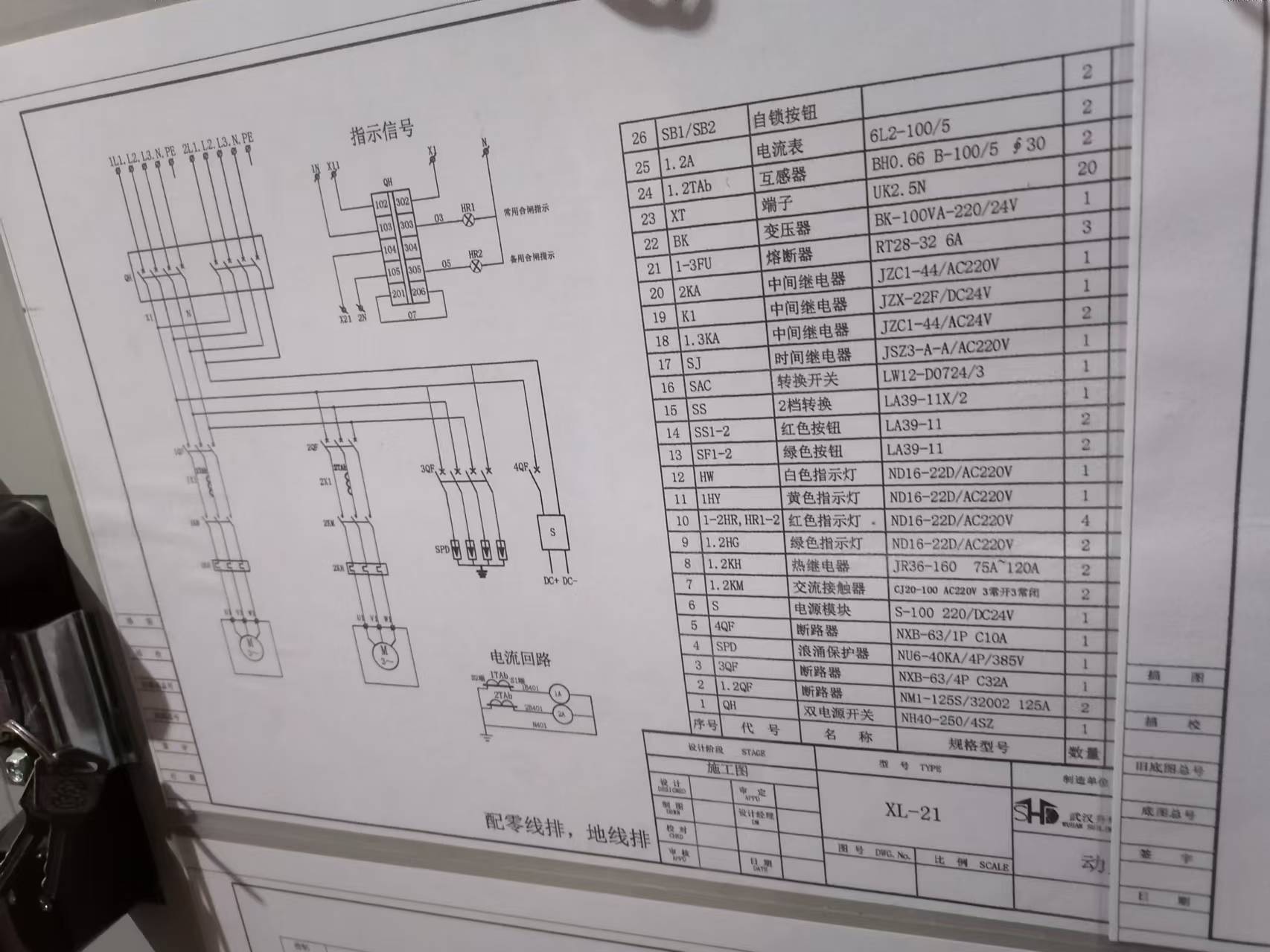

7楼  发表于: 2025-08-06 09:50
消防部门发了个图。让我们作依照

    9楼  发表于: 2025-08-06 14:36
    地线接空开上也太有实力了

    10楼  发表于: 2025-08-06 16:26
    确切的说,你那个图不是机械强起,断路器或接触器出问题,你都起不了!
    消防上的机械强起实质上就是用负荷隔离开关把断路器,接触器直接短路,向电机直接供电的启动方式,而不是像图上那样把二次回路强制供电让接触器吸合。核心思想就是电气回路一次二次都坏了,失灵了,强制把电机接入电网启动!

    11楼  发表于: 2025-08-06 17:10
    引用第10楼yanwu001于2025-08-06 16:26发表的  :
    一直在猜测是这种情况.疑惑的是这种方式安全吗?可靠吗?
    如果既安全又可靠,还要控制柜作何?就用负荷隔离开关把断路器,接触器直接短路,向电机供电.
