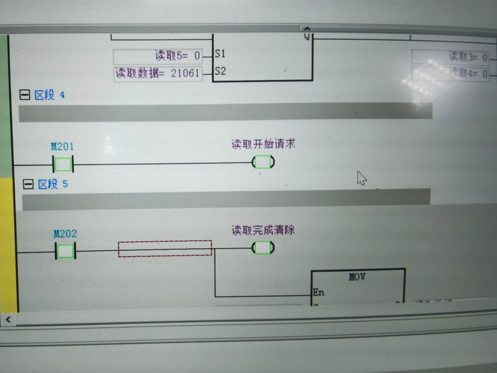

台达PLCAS228T-A与基恩士SR1000扫码器EIP通讯案例
基恩士的官网上没有台达PLC通讯的说明。后面打算用松下PLC,也没有
松下或者台达的只要能与基恩士通讯的方法,RS232的不用,这个非要走EIP
头大

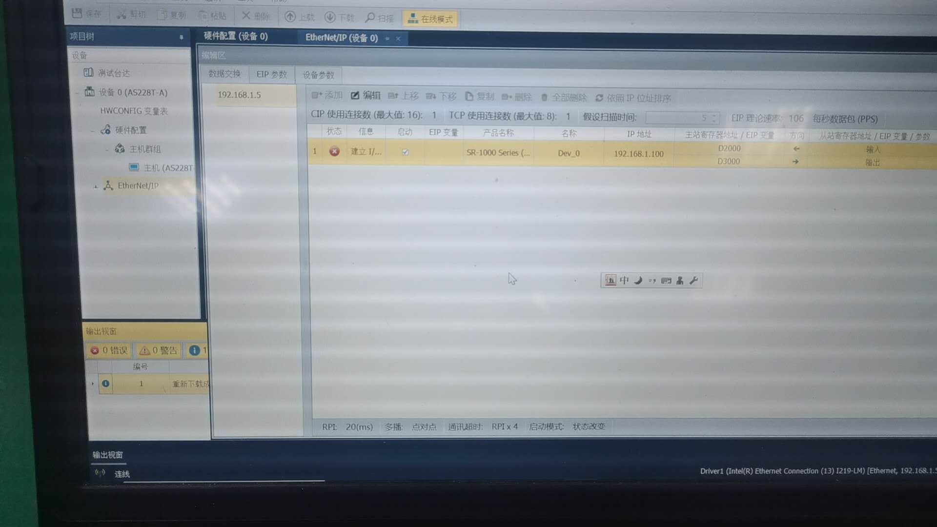

台达的连上了,要EDS文件,读出来的和实际上的码不一样,还得解决问题
松下的EDS文件都加载不了,不知道什么问题

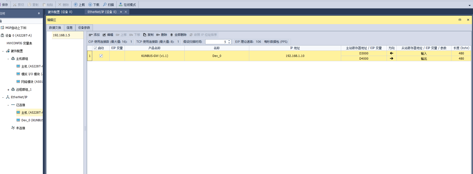

算是连接上读取出来了。

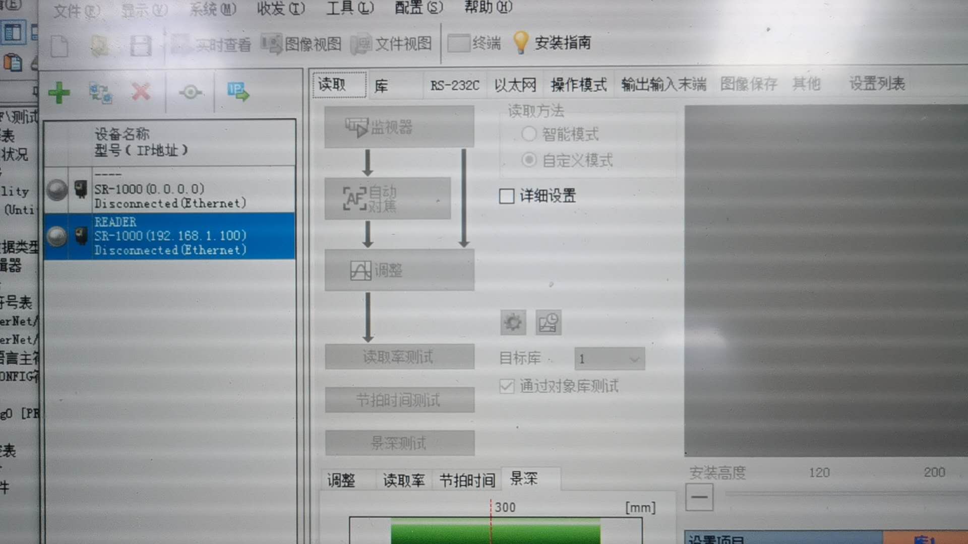

基恩士软件设置比较简单,只要学习景深,设置好IP就没问题
PLC主要导入EDS文件,以及对应的寄存器地址对应的功能,需要测试出来。
