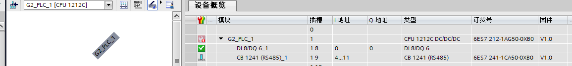

S7-1212G2,装上RS485通信板,一直报错,具体是什么原因?看博图的硬件配置是有输入点的,实物485通信板没有IO点

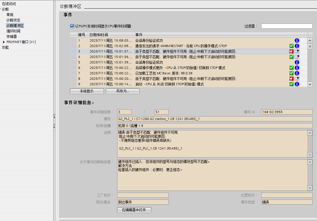

提示硬件部匹配,这样什么问题,再博途根据组态来选的硬件,还不匹配?

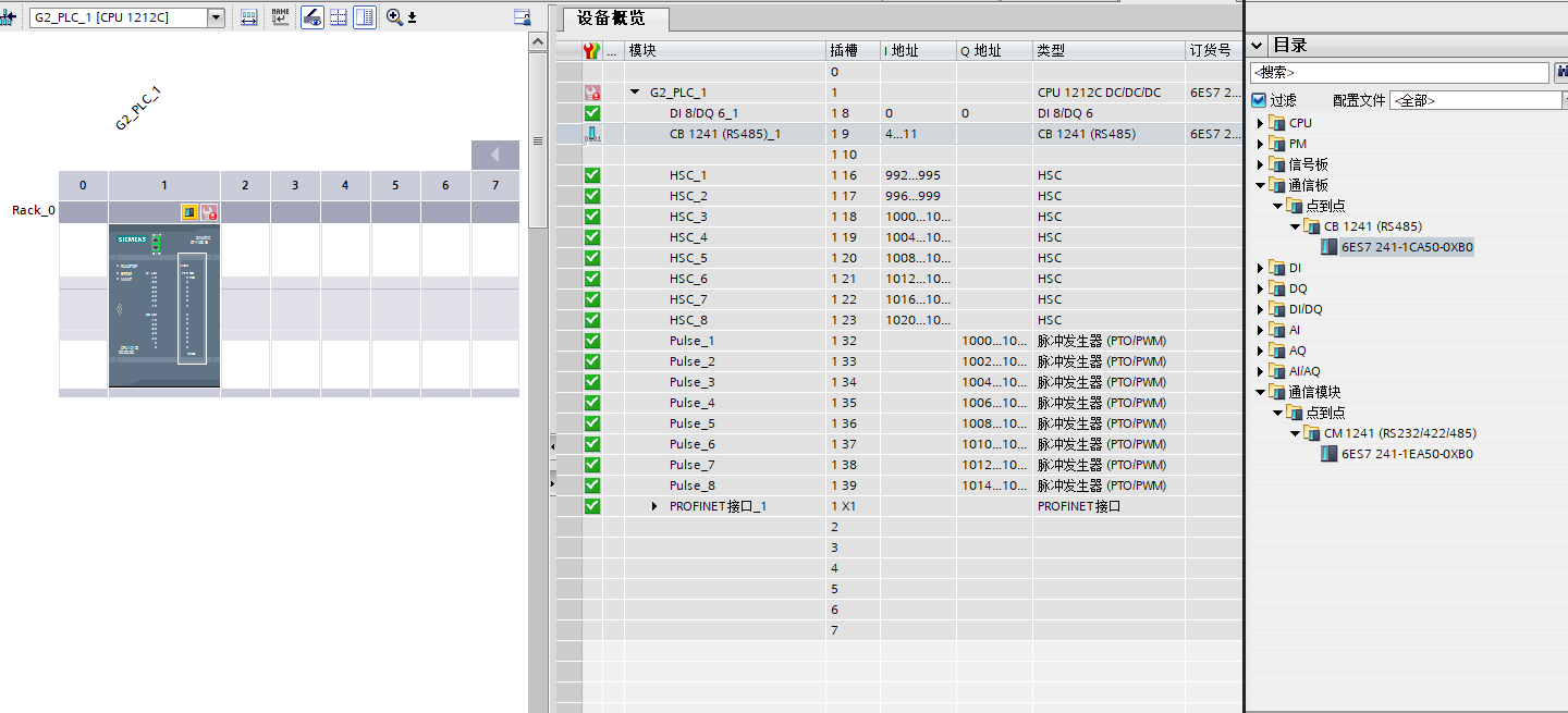

信号板位置和通讯板位置是不是反了

有固定接口,只能这样安装

  PLC固件应该用 6ES7_214-1AH50-0XB0_V01.00.01 版本 1214 DC/DC/DC 我的版本 搞完就OK了

已经找到问题,1212 G2 需要升级固件
