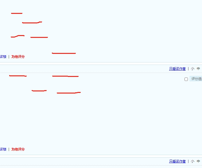

    7楼  发表于: 2025-06-19 10:25
    引用第6楼honggun于2025-06-18 18:51发表的  :
    每个位置各有一个感应铁片,每相邻的两个位置之间还有一个感应铁片。

    8楼  发表于: 2025-06-19 11:26
    把感应器安装在小车上,然后感应片安装在位置上,按照这个排列感应片,就能分清1-2-3……,但是我有个问题,你怎么知道小车停到你想要的位置呢?还不如用伺服
