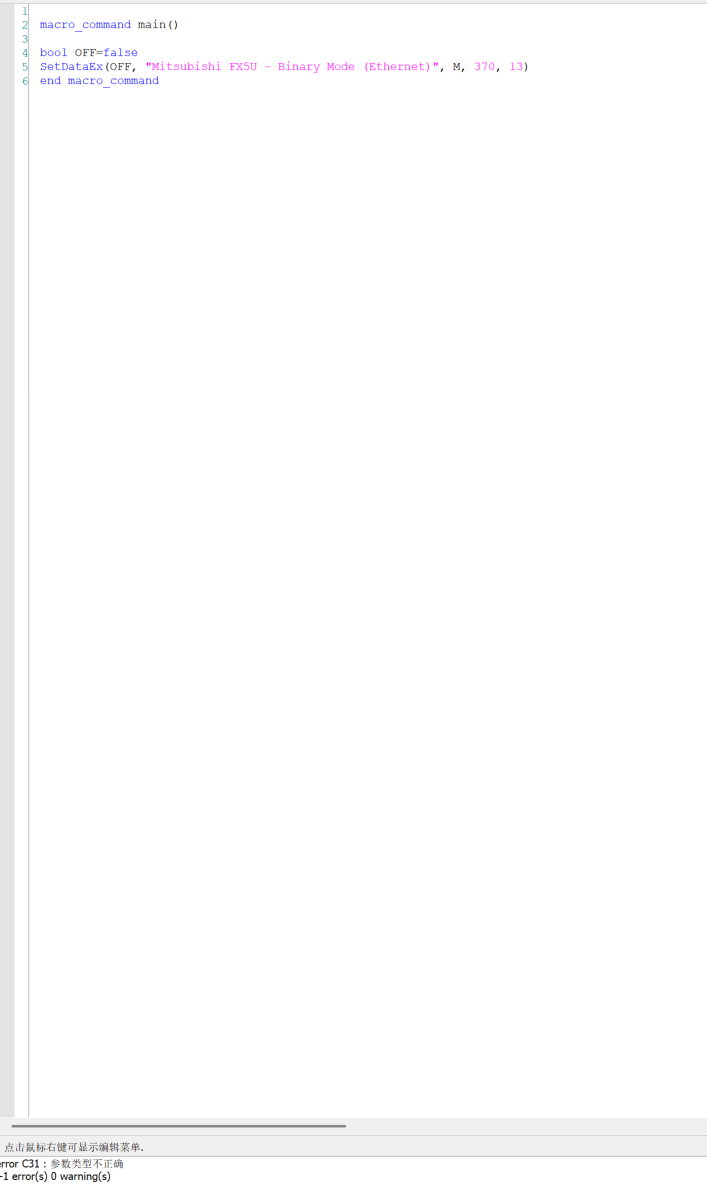

威纶通宏指令:我想批量复位PLC M370到M382  13个点   ,用威纶通的
bool OFF=false
SetDataEx(OFF, "Mitsubishi FX5U - Binary Mode (Ethernet)", M, 370, 13)
我写1的时候是正常。我写13的时候就出错了,难道不是这个指令嘛

你要对应上啊 一个bool对应13个M

可以告知下嘛。我这样不是一个bool对应13个M吗?
引用第1楼不小心遇见你于2025-06-17 09:13发表的  :
你要对应上啊 一个bool对应13个M

bool OFF=false
SetDataEx(OFF, "Mitsubishi FX5U - Binary Mode (Ethernet)", M, 370, 1)
SetDataEx(OFF, "Mitsubishi FX5U - Binary Mode (Ethernet)", M, 371, 1)
SetDataEx(OFF, "Mitsubishi FX5U - Binary Mode (Ethernet)", M, 372, 1)
这样才对,OFF只是占用一个地址

那有没有批量复位的。不需要一条条写的
引用第4楼梦雨天涯于2025-06-17 12:19发表的  :

bool OFF[13]={false, false, false, false, false, false, false, false, false, false, false, false, false}
SetDataEx(OFF[0], "Mitsubishi FX5U - Binary Mode (Ethernet)", M, 370, 13)
