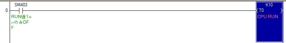

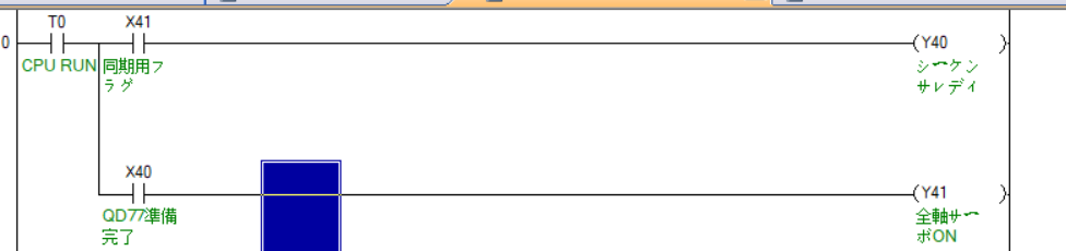

报警内容为主电路 OFF 时,伺服 ON 信号 ON,询问客服就是在伺服ON的时候电压过低,各位路过的前辈帮忙指导一下,这种情况怎么去处理啊。偶发异常

程序里伺服 ON 信号加个延时

2L兄弟提醒了一下,之前同事这样写合适不?路过的前辈帮忙看看

引用第5楼2645855946于2025-05-29 17:14发表的  :
我这边都这样写,没问题
