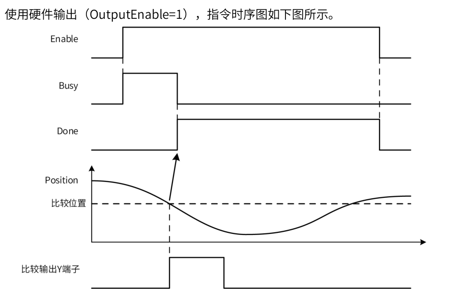

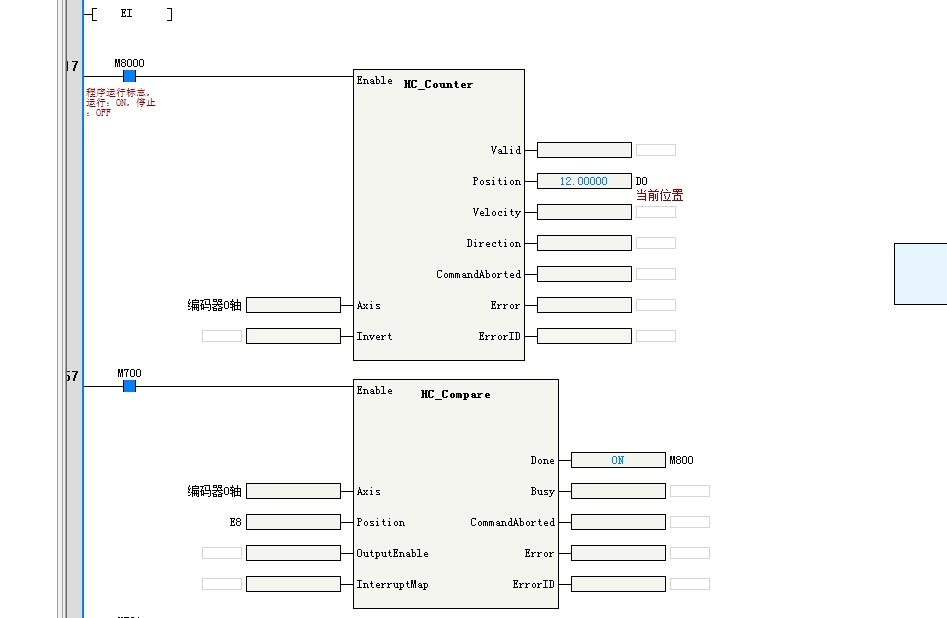

如图所示
1编码器没有达到数值也会继续输出,需要关闭M700后才能继续接通
2一个轴只能有一个比较,其他的比较会失效

这个指令的DONE状态是达到position后一直保持到Enable失效;它可以用来控制Y端子输出设定时间长度的信号。

手册有明确的指令引脚示意图的啊,而且OUTPUTENABLE  引脚可以关联硬件输出啊

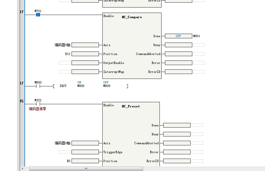

你不懂我的意思啊,我的意思是同一个轴,多个位置需要同时比较,记住不是里面按照顺序的数组呢

HC_ArrayCompare用这个指令,你那应该只是单位置比较

这个指令达不到我想要的效果

用信捷吧 可同时比较100个

我不是问问题是说,这个指令,同一个编码器轴,只能使用一次,再使用同一个轴的这个指令,就会相当于双线圈
