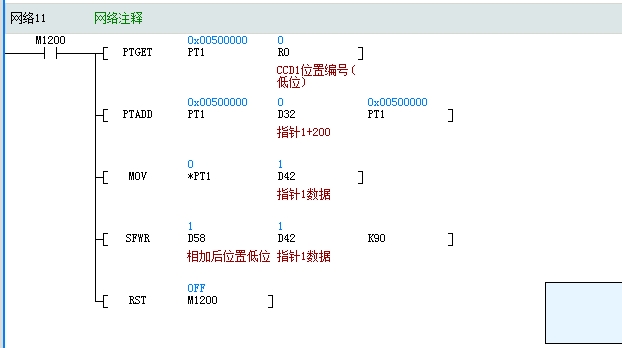

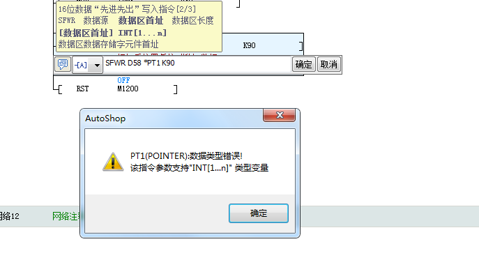

如图想三菱一样使用变址,但是用汇川的模式,无法使用出来

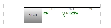

1楼  发表于: 2025-05-23 14:25
这是想要的变址效果

SFWR第二个参数不支持指针形式

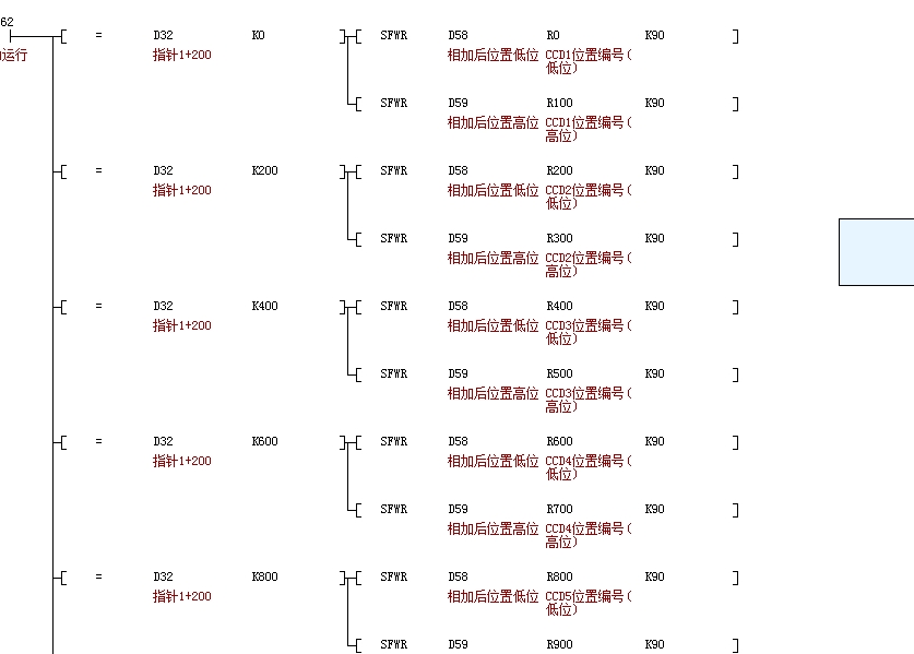

不行咱就不SFWR指令了,用数组去做吧
