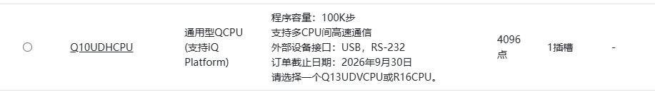

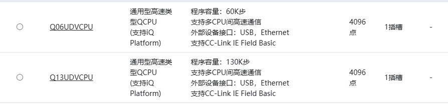

设备原CPU型号Q06UDV,由于要追加程序,原CPU容量不足,目前备件只有Q10UDH的CPU,可以用Q10UDH+以太网模块的方式替换吗?

不建议CPU使用Q10UDH+以太网模块替换:如果原CPU的网口使用了部分通讯的话,你替换程序要做相应的修改,主要以太网模块QJ71E71-100和本体网口部分功能有差异;还有就是两个PLC的软元件地址规划也有部分差异,原程序用到了差异部分的话,你处理起来会比较麻烦,。建议使用Q13UDV替换。

    我回来更新了,如1楼大佬所说,应该用13UDV,但公司没有备件短时间也买不回来最后用10UDH+以太网模块替换了,读码器用了以太网模块的专用指令改写,反正是有点麻烦,能直接换就直接换吧
