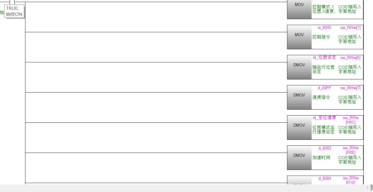

三菱FX5U CCLINK 总线控制MR-JE-C伺服    点动功能无法运转,不知道问题处在哪里

先确认能不能上使能,然后确定K3速度模式写到哪一个寄存器了,

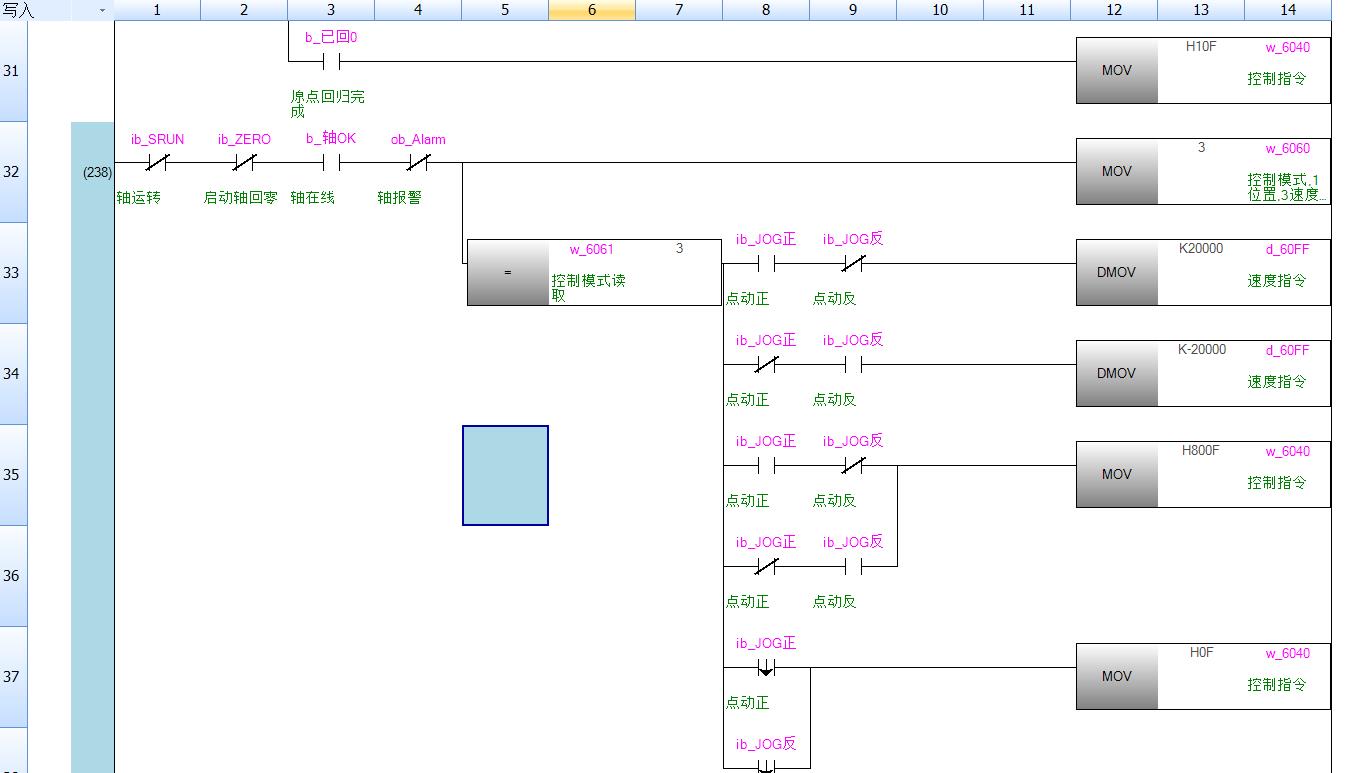

    高手就是不一样,这个问题解决了,思路跟你说的一样,就是后面的程序给W-6040 传送了另外一个值。谢谢,现在又有一个新问题,切换到定位模式后,控制指令与定位速度都传送正常,电机不转。目前没解决问题

    新的问题,那就是电机还没完全停止,就切换就会死机的,正确的做法是先停止,然后再次切换模式

    看手册认真研究了下6040控制字每个位的功能。

    做个停止延时哟!
