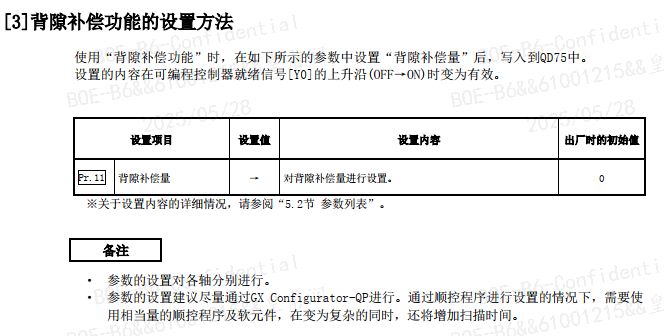

    做一下间隙补偿试一下

    因为你是有时候向上,有时候向下运动,因此怀疑是间隙误差累积造成,你可以先试一下一直朝一个方向运动,看看有没有误差,没有,就证明是间隙造成的

    如果是上上下下运动时实际走的行程比设定的少,也可以判断是间隙的问题
