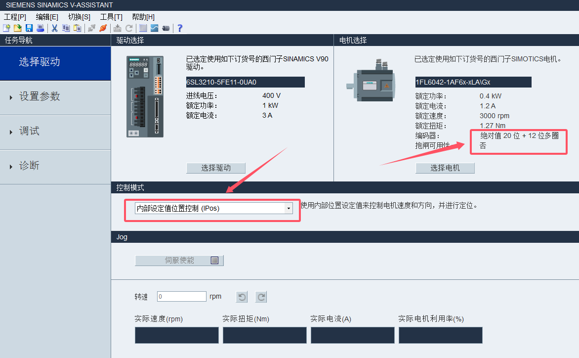

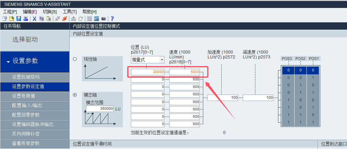

能否根据图片中的这些参数设置计算出电机实际旋转速度?

V90不需要看这些参数设置。
它反馈的是实际转速与额定转速的比值,线性换算。
实际转速=额定转速*反馈速度/16#40000000
想要算线速度可以把齿轮比带进去

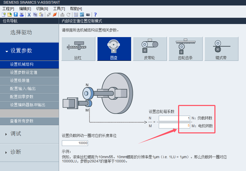

目前的齿轮比是1:5
就想知道设置的速度值在电机在实时运行中的转速到底是多少,就怎么个简单的问题西门子搞的怎么麻烦?
因为我使用的场合是伺服电机短时间运行,想把电机单独拆下测试转速,搞机械的不让拆,所以很难监控到实时转速到底是多少

第一张图片里的【实际速度】可以直接显示转速。
如果用FB284或者sinapos块,通过Actvelocity数值按 额定转速*反馈速度/16#40000000 换算过来。
如果使用工艺对象,看数据块<轴名称>.ActualVelocity。
