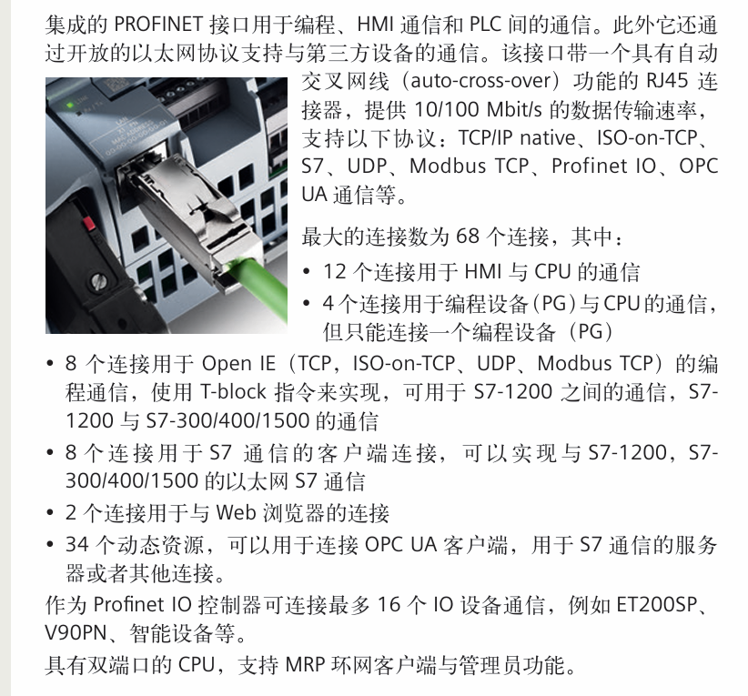

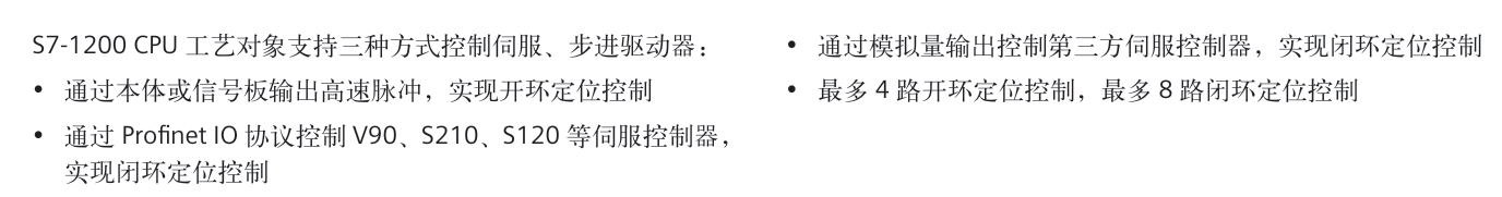

1200的确有连接数限制,但是不像1500那样明确告诉你什么类型轴耗费多少资源。但是看官方文本是8路闭环控制,你这工艺对象的是四路,在范围内。你这10个111报文的不算,因为是用的sina_pos计算是放在驱动器的。只看是否超出16个profinet io设备?
按道理你这V90伺服的程序应该都是一样,如果硬件没问题,可能是超出设备限制导致的?

引用第7楼最好的控制于2025-03-14 14:05发表的  :
去西门子官方论坛去问问,1200实际能跑几个工艺轴,那边有经验的大神会给出答案,理论上是多少,实际上少得多。
