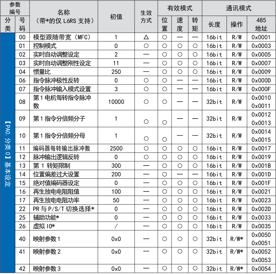

最近有个项目用的雷赛伺服,功能就是简单的拧螺帽用气缸推进伺服旋转,客户需要自己设定旋转圈数和实时显示角度,
查了下雷赛的手册只有在PA0.13这个参数,通过Modbus写入限制来设定扭力不知可不可以?

可以,雷赛L7的转矩可以选择外部模拟量和内部的485参数设置。你的这个需求可以使用混合控制模式,位置加转矩,切换到转矩时记得要同时控制速度;拧螺母的工艺应该熟悉吧,有异常问题可以交流交流

是的,准备采用通信的方式控制
