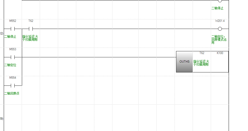

定位触发需要重复触发才能生效 偶尔出现 定位无法动作 (我有九个轴全是jet),1-5轴没有出现这样问题,就6-9轴 偶尔性出现定位无法动作 单独测试一点问题也没有

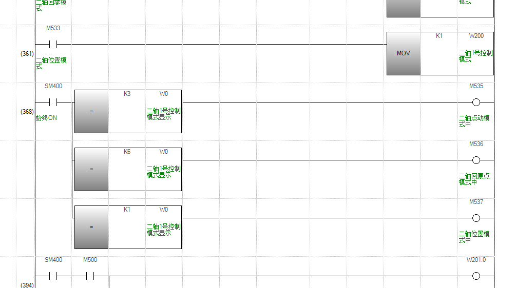

检查一下6-9轴 的轴控程序的/先后顺序/是不是跟1-5轴是一模一样的,
如果不一样,排查这异常是不是受扫描同期的引起的
是一样的 用fb块调用的

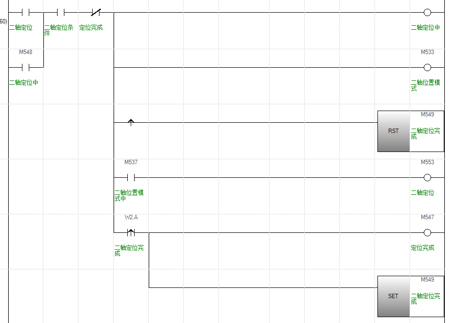

请检查FB块中的定位启动是不是用上沿指令。我也出现过这种情况,我将FB块中的定位启动改成不是上沿触发就没问题了(我带了8个轴)
启动没有用上升沿

这是定位程序 触发

使用过程中我也发现零速信号和完成信号都不稳定,后面我都改成判断伺服到位了的信号触发完成进入下一步
