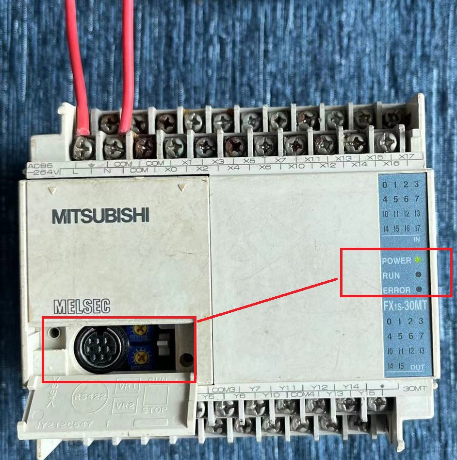

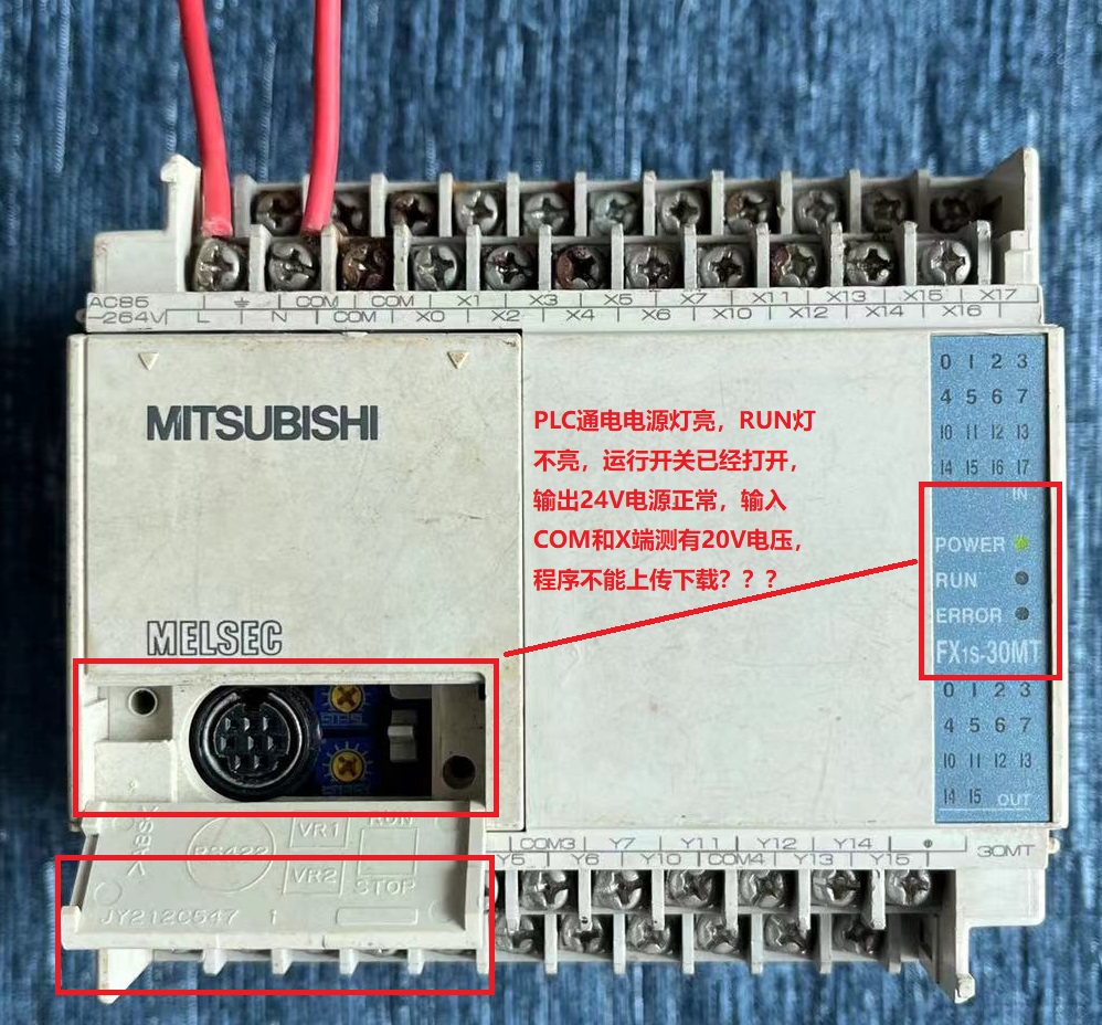

三菱FX1s-30MT-001PLC不能运行,话说这台PLC是之前练手用的、所有功能都是正常的,历史有些久远了而已,现在想要解开封印让它发光发亮,无奈没有这个实力让它动起来了,在此想请教各位老师这是什么问题呢?问题描述:通电电源灯亮、RUN灯不亮,端口不能与电脑通讯,测量输出24V电源正常,输入COM与X端短接IO点不亮,测量输入COM与X端有20V左右电压。

那就是电脑COMport没有找到PLC端口。用气枪吹一吹灰尘。拆开看看电路板,看看有没可见的损坏。

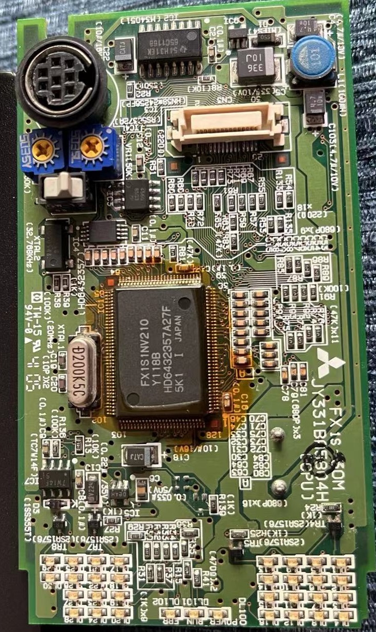

都拆开看过了,没有明显的外伤,看不出来是什么问题

短接输入,输入指示灯不亮,说明io板要么坏,要么没电,测量有24v输出,说明电源板好的。看io板是不是故障了。io板坏了,最顶上的主控要么一起坏了,要么没收到电

检查电源板给主板芯片的供电看看

那个黑色的接口对应上面的板。抛开电路硬故障,这个接头,按理说,也不会接触不良。

大师 测量输入输出都是有压的,这样还需要用外接电源吗?另外外接电源接在那里呢?
