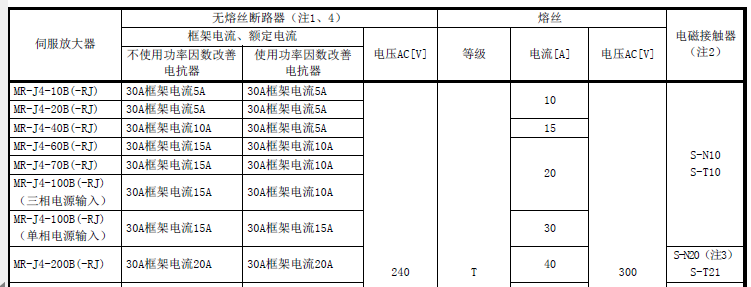

一般來說伺服電機手冊內有搭配的周邊
像是MR-J4-40B,有電抗器只要5A無熔絲開關,沒有電抗要10A無熔絲開關
接下來就是整個系統內耗電
像PLC、電源供應器這些都有資料可以查詢
觸控屏我會抓50W直流,其他的IO元件看有無直流消耗,不然應該會配100W直流電源供應器
