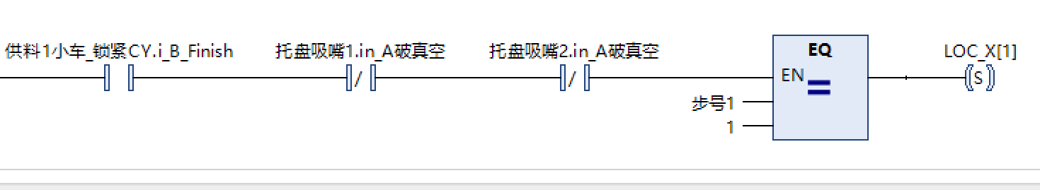

    我做过这种程序,我的PLC是西门子1500 自动控制流程是用的case of写的,运行步骤变量是掉电保持的,总流程上面有个bool量 代表自动程序运行中,这个变量是非掉电保持,也就是说自动运行时是1,停电了在上电 这个变量是0 了。除次之外 要建立一批变量(掉电保持的),实时记忆每个设备的运行状态,掉电在恢复的时候,首先根据记忆的每个设备状态 先把设备恢复到之前的动作,都完成之后,把自动运行标志位 在置1。这个方法也可以做成暂停功能。具体的情况还是根据你的工艺去做程序,不同的工艺 暂停的概念不一样,恢复也不一样。

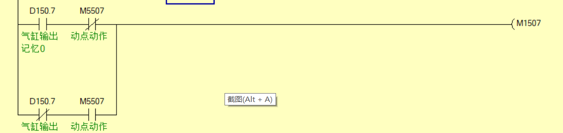

    楼主表达的意思,应该不是 暂停 的含义,暂停很容易;应该是 故障后,切换到手动,并且手动操作了 伺服与气缸,已经与自动流程时不同;此时 想 切换到自动,接着运行,就需要判断 是否可以直接运行;

    可以这样逐个记忆在退出自动的时候的输出与实时输出进行对比,如果不相符不能再进入自动,或者规划好地址用异或指令进行批量对比。

    需要记忆的地方我都是用赋值寄存器数据,然后判定的。

    赞同六楼的观点,每一步的自动流程动作给予数据寄存器赋值,用数据寄存器的值+1来执行下一步动作流程。
