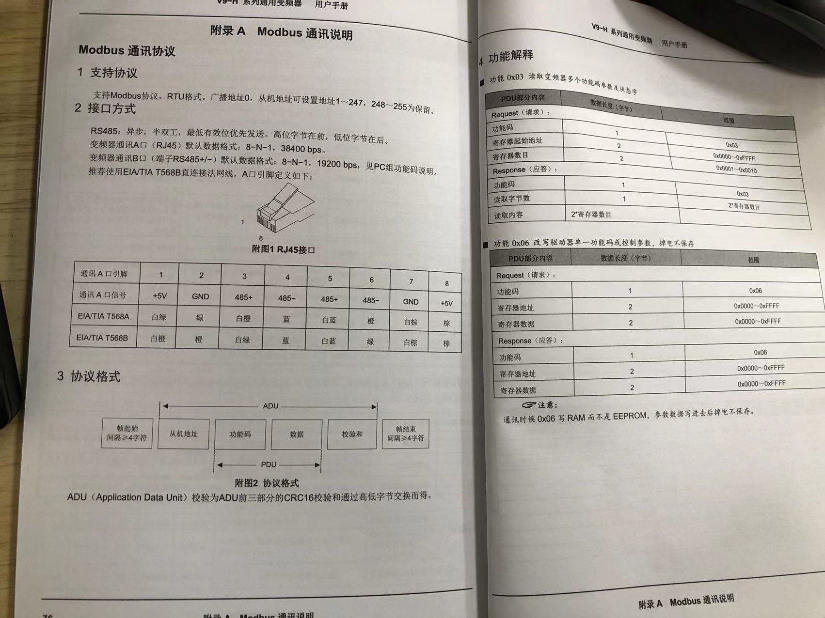

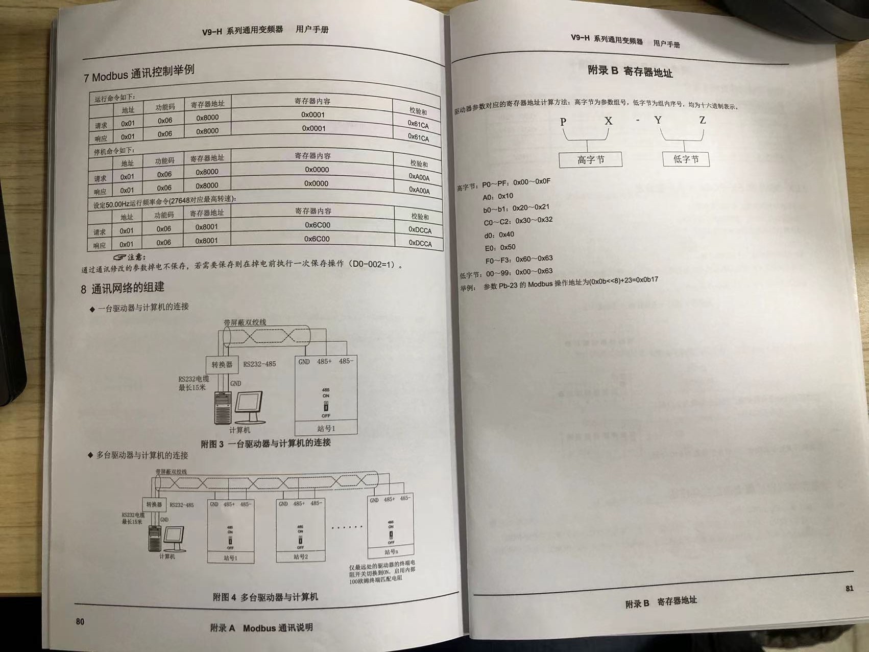

三菱Q与变频器通讯,读取变频器运行频率等参数。变频器通讯方式见图片。买之前没细看,已经买了QJ71C24N,开关设置发现没有MODBUS通讯协议可选。又看了下原来三菱有MODBUS模块QJ71MB91!我是不是买错了?还是说QJ71C24N也能用?如果能用,怎么操作呢?谢谢大佬指点!

也能做,麻烦一点

QJ71C24N做起来也很简单,价格也便宜,只是协议要自己写

可以用协议库,稍微麻烦一点

CH1也可以做~要自己组报文跟解析~

试了几天,做出来了,再次感谢!
