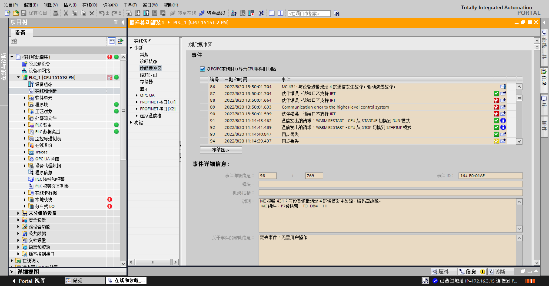

描述:1.具体组态配置

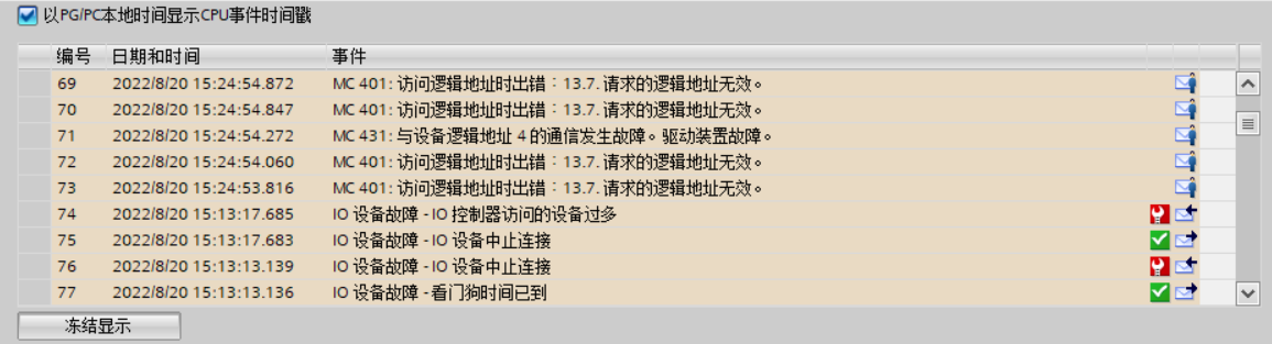

描述:2.报错内容

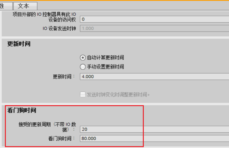

描述:3.原来一直都是默认值3,才特意改的20,但还是会报错

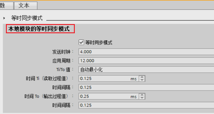

描述:4.难道是要设置这个“等时同步”的参数?
接收了别人做的设备,基本没怎么动组态与流程方面的程序,但最近这个汇川轴老是在报错,有时候顺带这V90伺服也会报错。

正常不用同步IRT这样会有问题的,关闭这个设置就好。汇川这个PN伺服是不支持同步时钟的。
问了汇川的技术支持,我用的这款是支持同步的。

OK,我测试一下,感谢解答

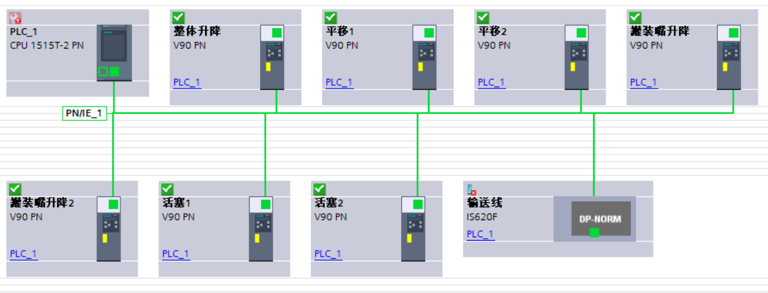

PLC有两个独立的网口,我把一个网口专门用来组态伺服,不连接到交换机中,就没有报错了。

这条线中还有其它的1200PLC,没有多余的网口,每天都会报错,这个还没有解决。
现在感觉整条产线的组态有问题,交换机用的是TP-Link,另外昨天找了个新的TP-Link交换机,如果连一条网线加入到现在的产线中,那么整条产线的设备都会报错 。另外也问了西门技术客服,说要用他家的交换及才行......。

网络延迟造成的通讯故障
可能是交换机的问题,西门子技术客服要求要用西门子自家的,而我用的是TP-Link

我试过连V90的伺服,单机时不报错,几台PLC互联时就报错,当时是用了等时同步的。原因是就是交换机不行,换了西门子的交换机就可以了,可以尝试换换交换机看看

PN通讯有RT和IRT,如果只用到RT,随便什么交换机都可以。如果是IRT,必须选择带有ERTEC芯片的西门子交换机。我记得1500与V90走PN-IRT的,1200和v90走的是PN-RT。
