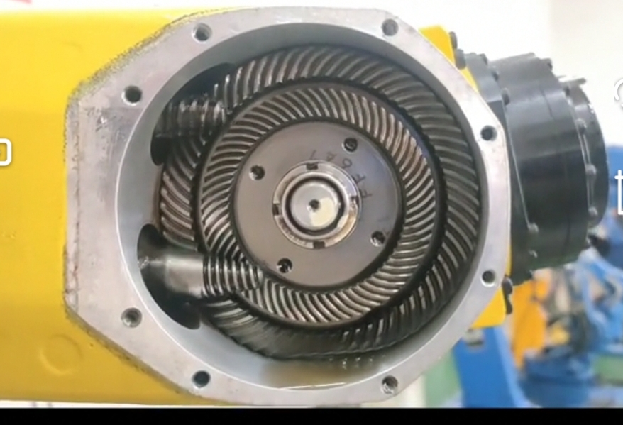

请问大家爱普生六轴机械手,第六轴可以高速旋转吗?或哪种型号的六轴机械手,第六轴可以高速旋转?谢谢!类似打磨,但不是打磨。只要能高速旋转就行,我负载不大于1公斤。

爱普生销售说第六轴最多720度/秒。也就是两圈,算下来120圈/分钟。这个转速太慢。他建议在第六轴上另挂装一个伺服马达,做高速旋转。因负载不重,我就想利用第六轴做高速旋转用。2楼说的解除轴限功能,不知道是否可行?

第六轴主要看机械结构,6轴机械手一般的都是+360   --   --360  范围的,你们的解除,无非1个破系统,还有的是换伺服放大器另外控制,你不知道内部结构,很容易就把里面的线扯断的,这个就要三思了

从传动机构上看,外圈的伞齿是腕关节,内圈的伞齿是法兰盘,也就是第六轴。第六轴没有机械限制,确实可以不限圈数转动,但速度和力矩受减速比影响,达不到打磨工艺的速度。
如果想定制第六轴,不如加扩展轴或者使用工具。
定制第六轴,就不如只购买机器人本体,自己用运动控制卡开发关节机器人系统
