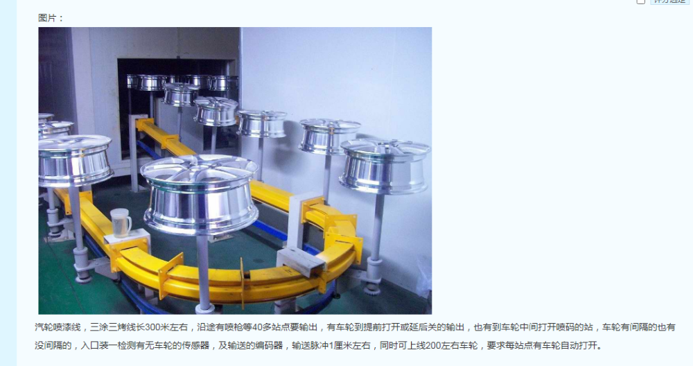

既然大佬发话了,那我就捧场一下,入图片所示,要求只有一个编码器(AB相),入口有一个感应,其他的地方都没有了,有N个工位,动作你可以理解为每个工位吹气一段时间。然后普通电机控流水线,编码器安装在主动轮上,对应流水线主动轮一圈,编码器就一圈

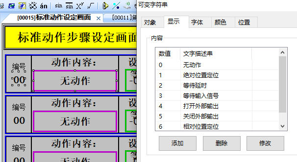

第2个程序,要求在触摸屏可以替换点位,Y70到Y77是备用点,Y0到Y67是正在使用的点,要求如下假设Y10点坏了,Y70-Y77可以替换(触摸屏直接写入数字)

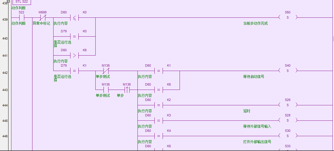

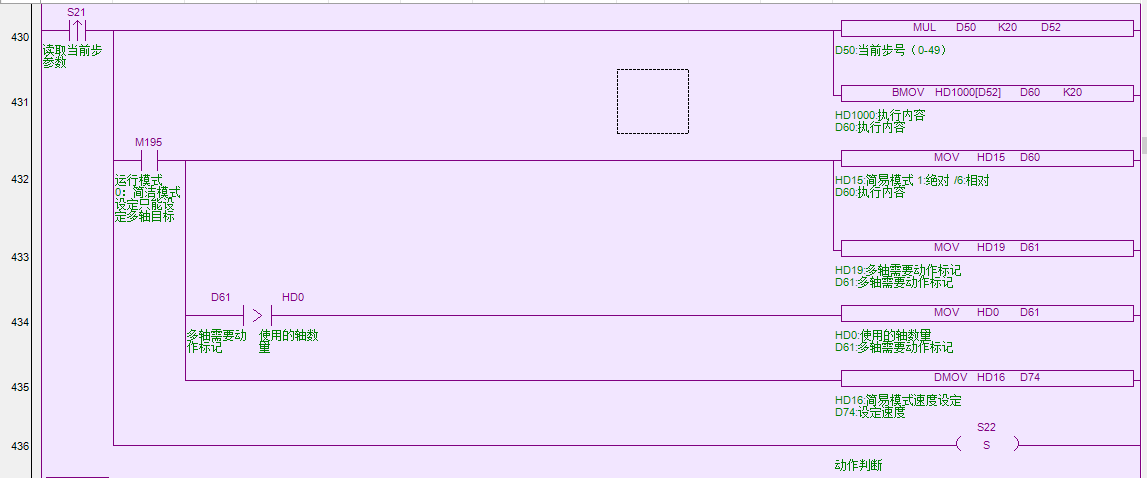

第7,假设有1-5个子程序,在触摸屏升任意定义他们的动作先后,比如5,4,1,2,3,2,1(步数不确定,假设N个,但不会超过100)可重复动作(1号就重复了两次),要求程序不得超过300步,却简单越好
默默的把手上的工程截图,这个是不是你想要的

1.我的理解是流水线最多200个轮胎,只在入口检测,到对应位置打开对应输出?首先标定各个输出与入口的距离存入数组(假设为p1,p2,p3...),然后整个线体一圈假定N个脉冲,计数器为环形计数器最好,不是的话需要程序取余数但是可能溢出会导致取余数不准。当入口感应到轮胎则记录当前编码器数字假设为P,然后就得到了每个输出输出时的位置(P+P1)MOD N,当当前值大于等于此值时输出打开一段时间。上述可以构造一个200*40的数组实现,然后输出过后可以再设置个标志位,当所有标志位ON之后就可以清除这个轮胎的位置数据了。

7.变址循环不就好了,细节太少导致问题可难可简单。比如说先开始的动作一定要完成了才能进行下一步吗,还是先开始就行,只要在下个相同动作开始前完成就行。还有你的输入是一个不定长的数组吗,动作完成后有信号返回吗类似等等。
你是不是在偷窥我工作啊
