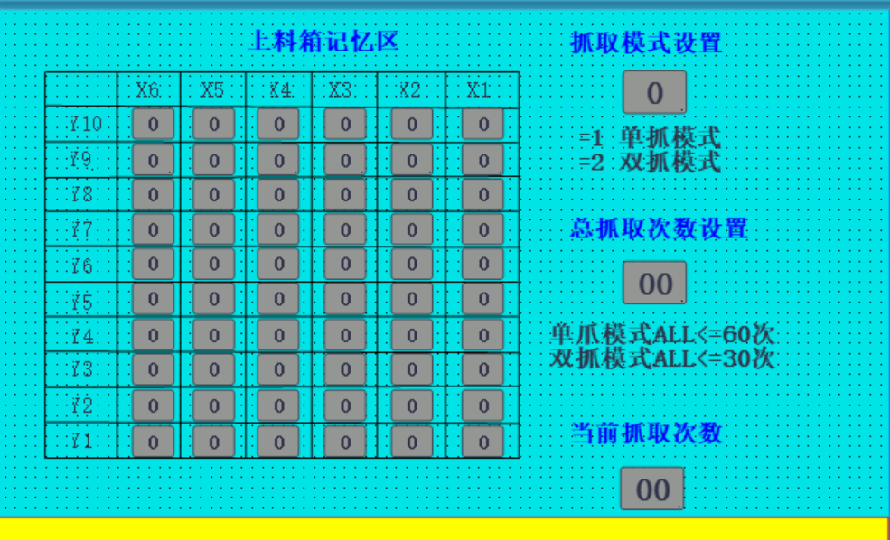

请教3U控制XY轴控制,X轴走20个点位,Y轴走30个点位,走工字型运动,用绝对定位指令,有什么好的方法?
第一次接触这样的运动控制,目前没什么好的思路,请求各位高手支支招

每个坐标点间距都不一致就使用变址偏移 。

一个XY轴的平台,是平面的,X轴,Y轴负责移动去各点位,到点位后有一个升降气缸,用来放料的,放完料后继续移动到下一个点位,继续放料,以此类推,直到放满所有点位

是个规则的料盘吗   可以用托盘的方法去计算点位

点位间距是固定的,当然不排除工件加工的时候有偏差,要搞成位置可调的,用来对应那些点位偏差的问题

托盘的方法我不清楚呢,没用过,点位间距是规则的,但是位置在触摸屏要弄成可调的

位置有偏差 就上变址寄存器

不明白,就走几个位置呗?用一个点位就行了呗,不断的去给这个点位的坐标赋值,再走下一个 然后搞个显示屏保存你那么多位置数据, 不知道是不是你的意思?
