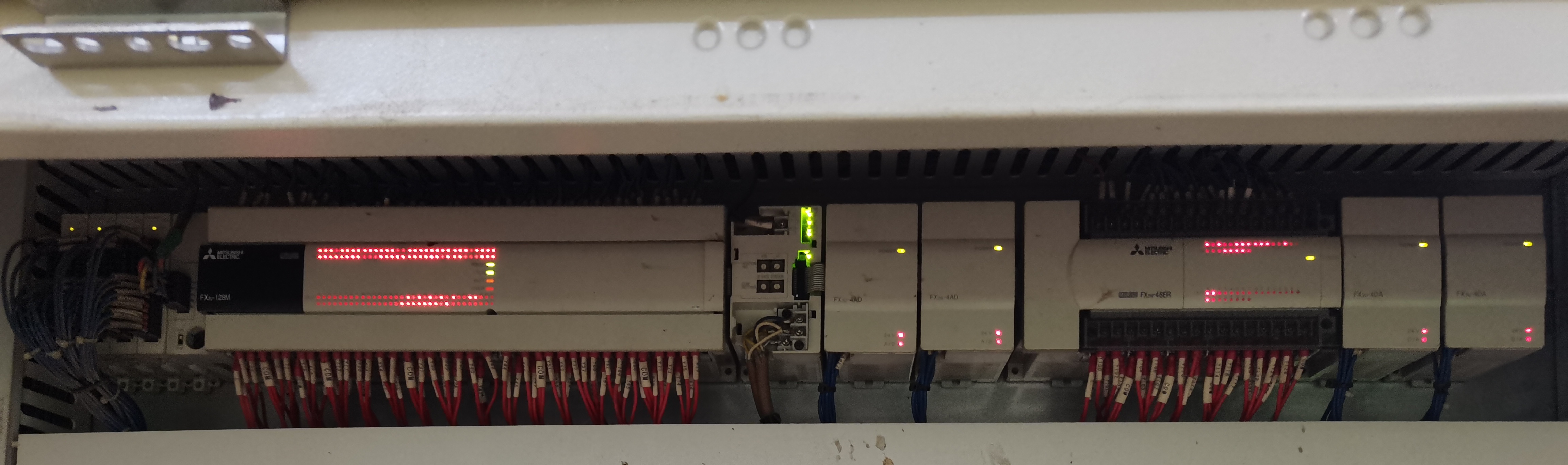

4组温度adp 16个d区   4组2ad 2da   也有16个'd区 还带通信20个变频器写频率,也有20个d区,加起来总52个d区! 就用1个64cclink。他是如何把d区上传过去的??求科普下
64cclink不是能传32个d.区?????
各路大神怎么看???。

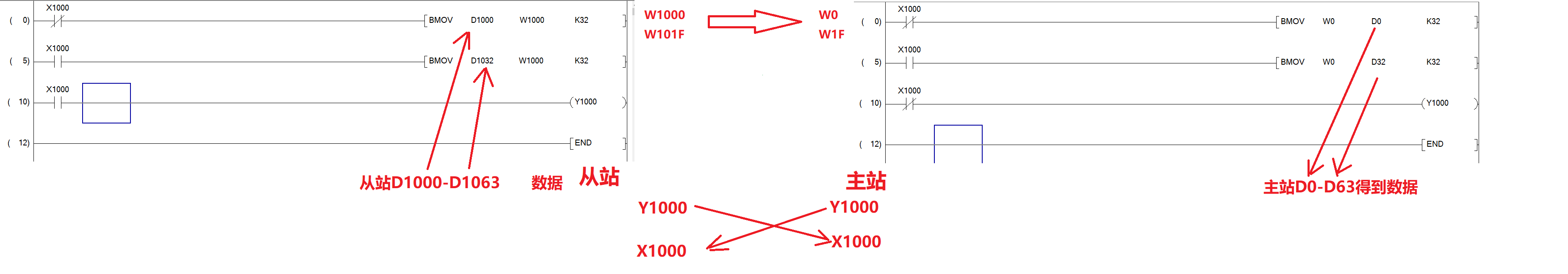

这种情况我能想到的只能是通过份时发送数据来扩展通讯数据。你那边实际是怎么解决的还真不好猜。
比如从站先把50多个的数据先整理在一个连接的寄存器中,第一次先发送前32个WORD,第二次再发送后32个WORD。第一次合第二次可以从站的RY中某位的OFF/ON来区分。
主站这边接收到对应位RX OFF/ON区分第一次第二次来分别存储到不同的寄存器中。
比如 从站的X1000可通讯控制主站的Y1000,主站的Y1000也能通讯控制从站的X1000。
从站的W1000-W101F 可通讯赋值到主站的W0-W1F。
从站D1000-D1031存放前32个数据,D1032-D1063存放后32个数据。

第一个通讯周期,从站Y1000为OFF, D1000-D1031给到W1000-W101F,再刷新到主站,主站X1000为OFF(由从站Y1000控制),所以主站W0-W1F数据写入到D0-D31,同时主站Y1000接通为ON。
第二个通讯周期.由于主站Y1000为ON,所以从站X1000为ON,从站Y1000也为ON,D1032-D1063给到W1000-W101F,再刷新到主站。
第三个通讯周期,由于从站Y1000为ON,所以主站X1000为ON,主站W0-W1F数据写入到D32-D63,Y1000变为OFF。
之后的周期重复1 2 3
