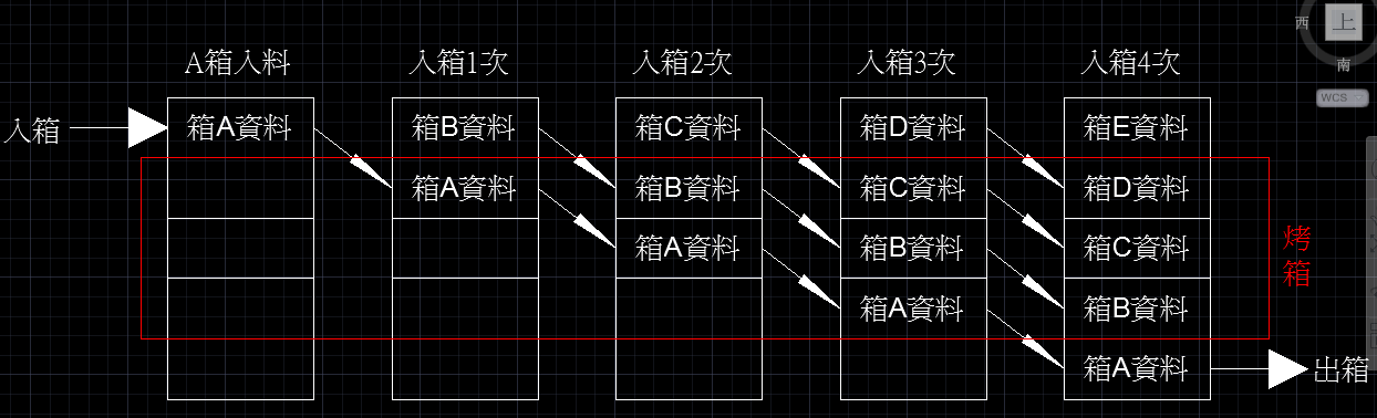

看看这个编程思路,
PCB入板--------------采用 变址 记录  存入层数  和 绝对定位数据,
已经存入PCB数据的PCB箱如何移动???
PCB出板--------------采用 变址读取  存入层数  和 绝对定位数据,

由於描述的不是很清楚,照我理解的是
箱A
第一層 定位1111
第二層 定位2222
第N層 定位NNNN
共N層
箱A在產線上移動時新箱會放入新的PCB板
等箱A到出板區就要依照定位數值去把PCB板拿出
烤箱內的箱數量固定三箱

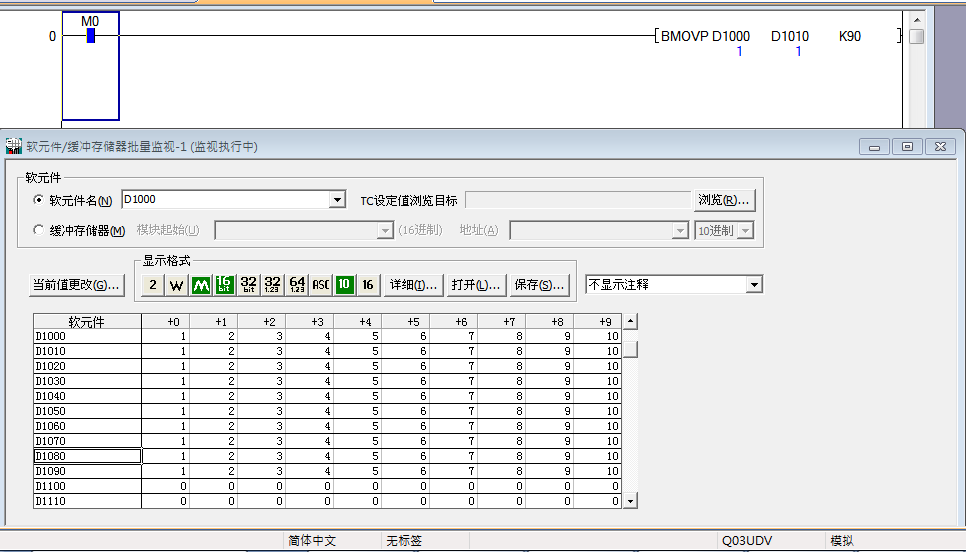

如果是三菱我會用BMOV區塊搬移
如將D1000~D1090資料搬移到D1010~D1100
再將新資料填入D1000~D1009

    使用支持FIFO指令的控制器

    堆栈处理,先进先出的控制逻辑

    如果PLC支持数组就方便一些。另外箱子上能不做记号,进行二进制编码。
