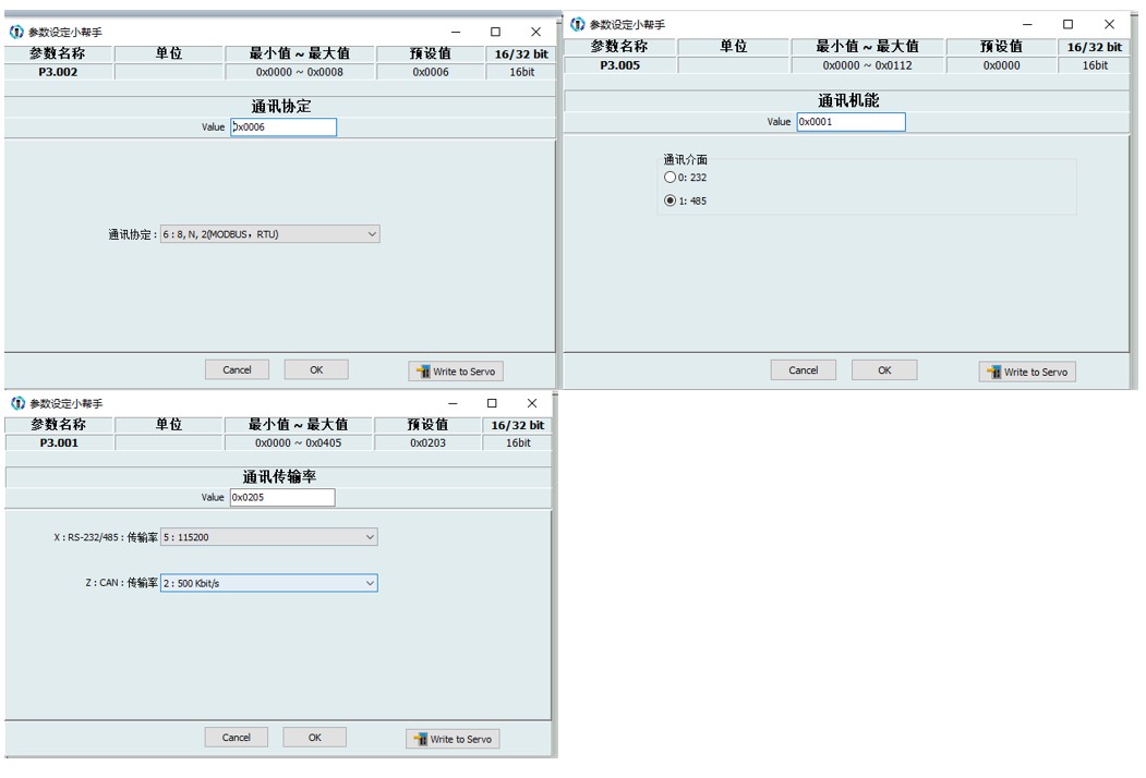

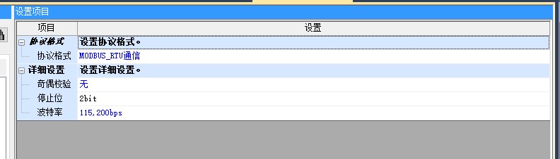

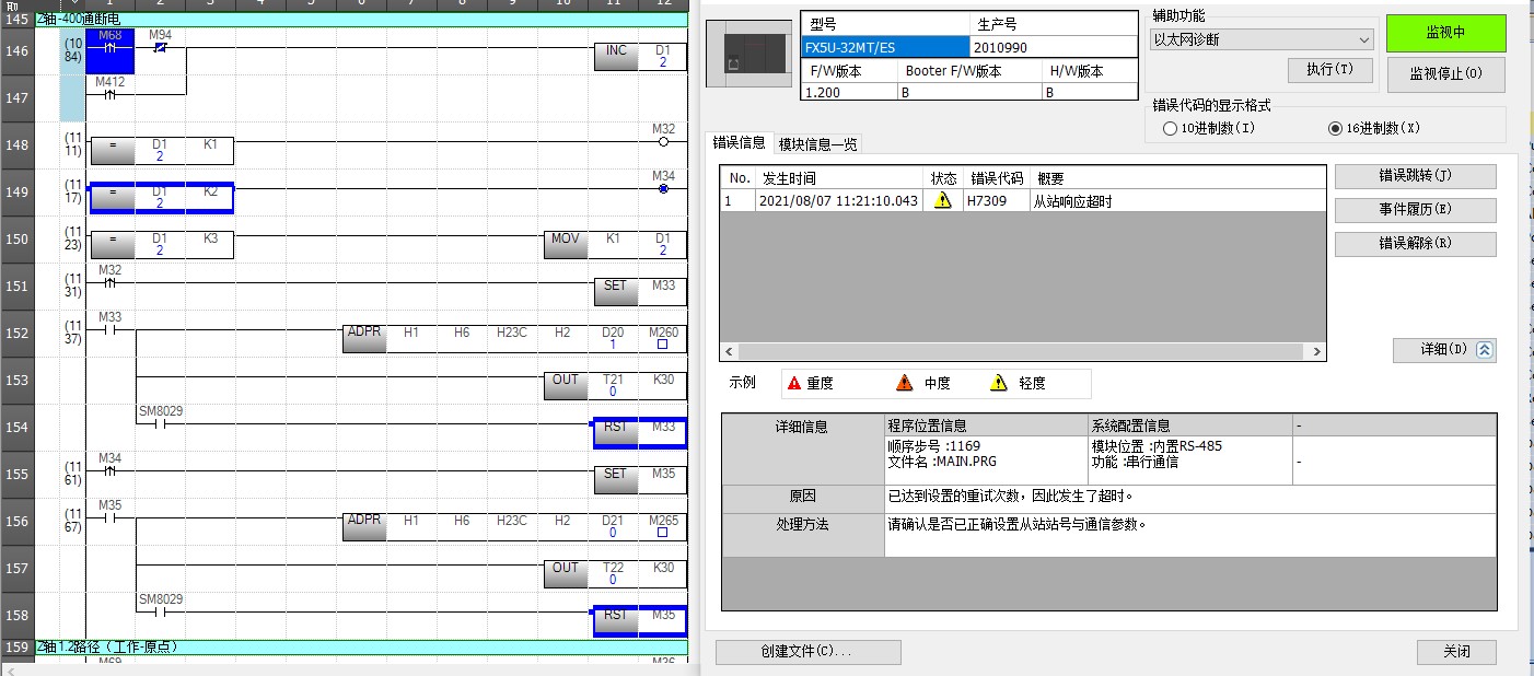

各位麻烦问下这是什么情况,参数设定都一致,电机驱动器站号也是1,但是还是显示通讯超时。

接线测试后也是正常接通的

有设置,站号和程序里指令的站号都设置一致了,测试把连接电机那头的485通讯线断掉和接上得到的结果都是一样,都是超时,但是线材是通的

三菱默认的数据长是8位,还有检查接线,有些品牌的工控产品,需要将RDA短接SDA,RDB短接SDB,看你的做法了。。

已经确定问题出在PLC这边,
根据手册485接线完,SDA接RDA,SDB接RDB,接地也接好了,
程序里的485设置和伺服电机里通讯参数等都设置一样。
目前通电后是RD灯常亮,万用表检查接线从伺服电机到PLC485端子都是正常接通。第一次用5U,无从下手
