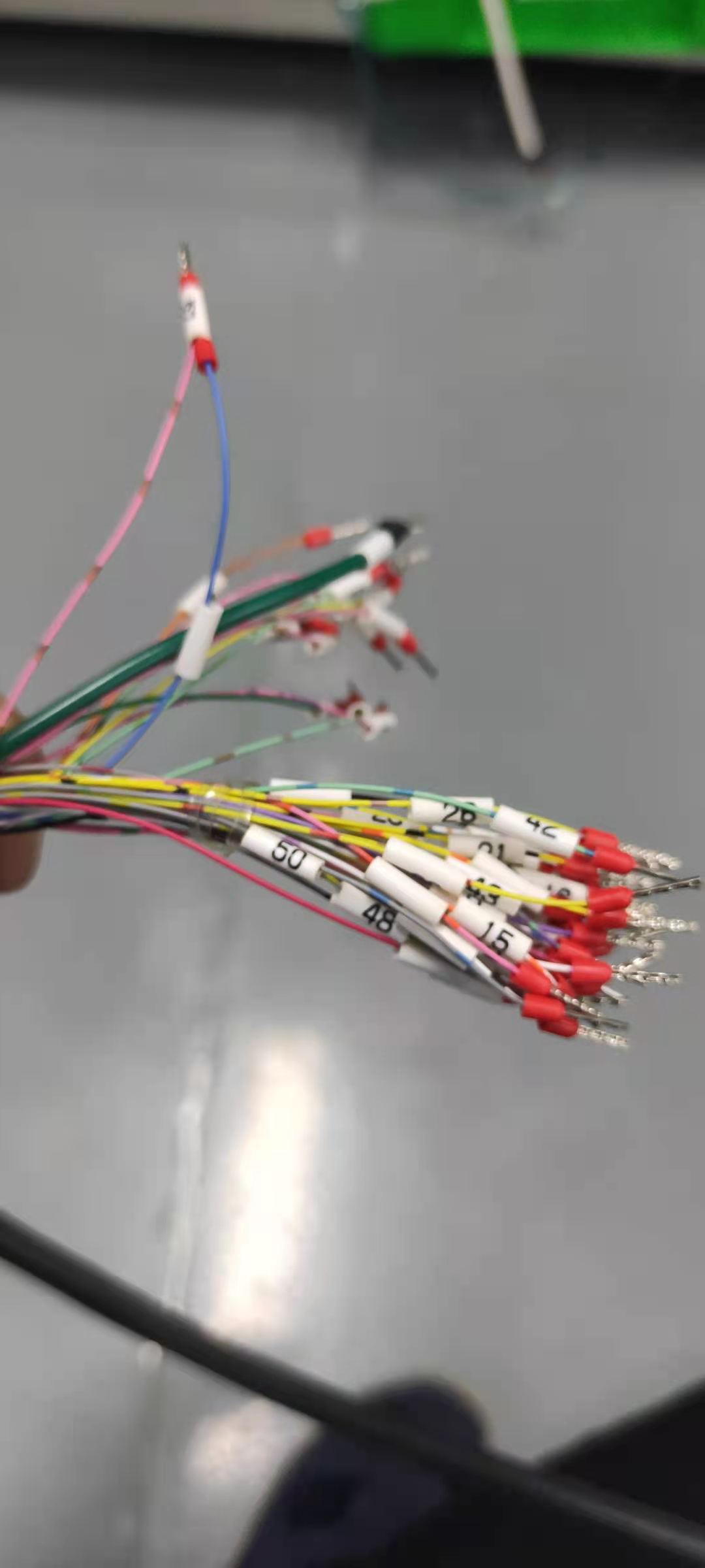

如图,买的焊好的50针的IO线,剩下的不用的线直接捆在一起,放在线槽里,不用担心短路啥的吗?
伺服接线如下
3    脉冲正    24V+
5    方向正    24V+
7    24V+    24V+
34    S-RDY-    0V
36    ALM-    0V
38    定位完成-    0V
41    COM-    0V
4    脉冲输出口    PLC输出
6    方向输出口    PLC输出
29    伺服使能    PLC输出
31    报警复位    PLC输出
35    S-RDY+    PLC输入
37    ALM+    PLC输入
39    定位完成+    PLC输入

1楼  发表于: 2021-03-30 12:55
另外,接了给PLC的报警信号、ready、定位完成,PLC输出的报警复位、使能,使能都是一直导通的。使能、ready、定位完成程序里都没用上,以后是不是没有必要接线了。

2楼  发表于: 2021-03-30 13:01
不要的线,最好把端子剪掉,我就出现过,碰在一起,电机一直在乱动

3楼  发表于: 2021-03-30 13:13
端子剪掉,还是有可能连在一起吧,如果不减的话,肯定会有连在一起的。我在想要不要用热缩管,把不用的都套起来。

4楼  发表于: 2021-03-30 13:15
不用的线单独用绝缘胶带把端部包好

5楼  发表于: 2021-03-30 13:19
不用的端子最好要处理。

6楼  发表于: 2021-03-30 13:19
引用第3楼冠军欧洲于2021-03-30 13:13发表的  :
我都直接剪掉的,全部剪齐,用扎带捆下,就不会短一起了,我有机台就这样用的

7楼  发表于: 2021-03-30 13:21
1、最好剪掉,并且封好口,以免短路。
2、如果量大,订做的时候让做线的人只焊要的那些。

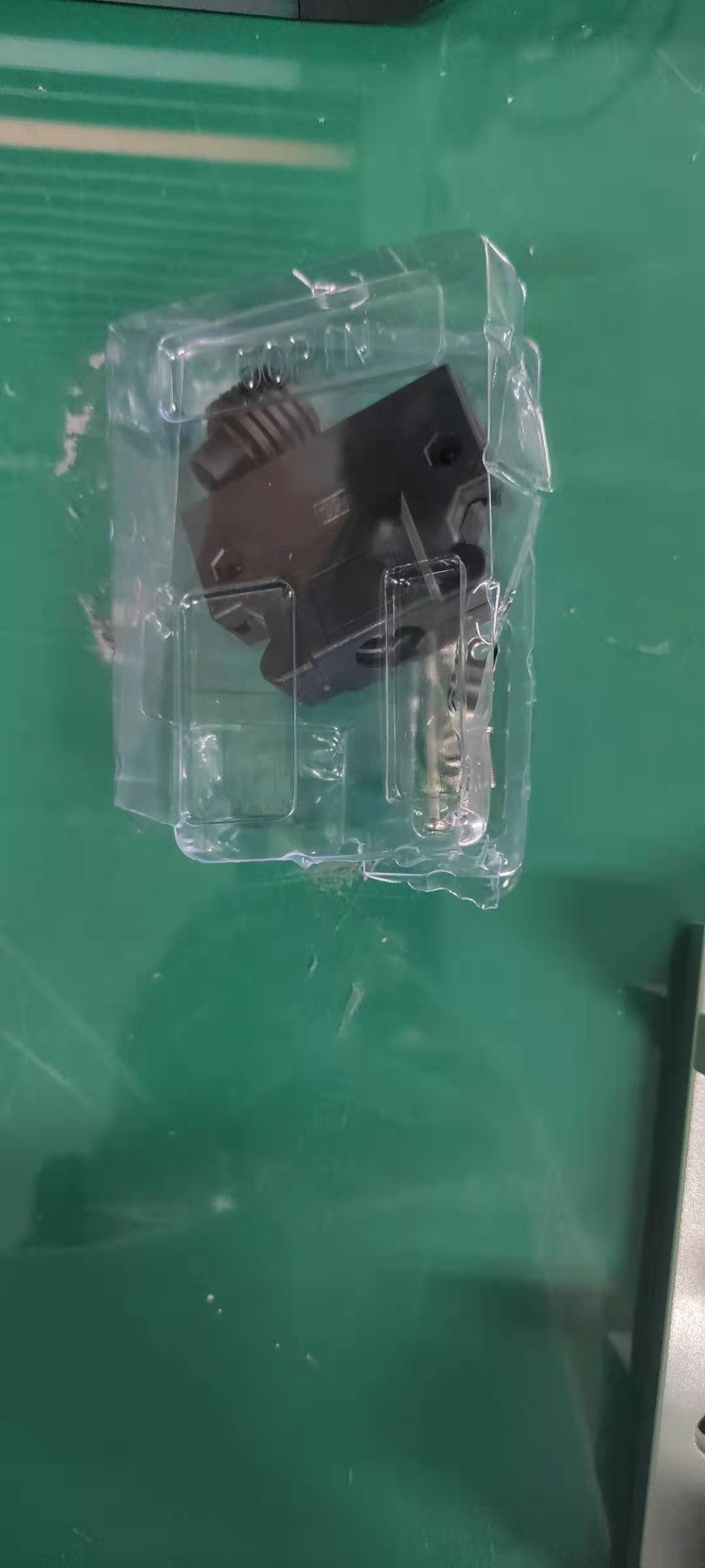

8楼  发表于: 2021-03-30 13:26
这个需要自己焊的插头,买松下伺服控制器,原装是不会带的吧.

9楼  发表于: 2021-03-31 15:55
引用第8楼冠军欧洲于2021-03-30 13:26发表的  :
[attachment=253964]
原装的肯定会有

10楼  发表于: 2021-03-31 15:59
买一些终端头套来,包好钳紧就是啊!

11楼  发表于: 2021-04-01 17:27
多余的剪掉,防止短路。
还有个建议,3和5接24V+改成1和2接24V+
3和5接24V+,脉冲4和方向6要加个2.2K电阻
1和2接24V+,脉冲4和方向6不用加个2.2K电阻,直接接PLC
