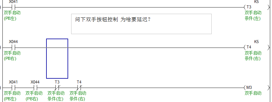

各位前辈:
今天看到同事写的程序,不明白双手按钮控制为啥还要加延时?

发表于: 2021-02-21 14:11
安全考虑,给你后悔的时间

发表于: 2021-02-21 14:33
防呆 即使你一直按着或者被东西压住 也只是第一次起作用

发表于: 2021-02-21 14:36
就是先按一个开关,另一开关在设定的0.5秒之内有效。如果不松开两个开关,下一次将无法使M3有输出。这个是简单的双手安全启动写法。还有更好的用安全继电器接,尤其是冲床,机器人等,都用到贵的安全继电器。会把故障降到较为安全的程度。且员工难作弊骗过机器。预防发生工伤。

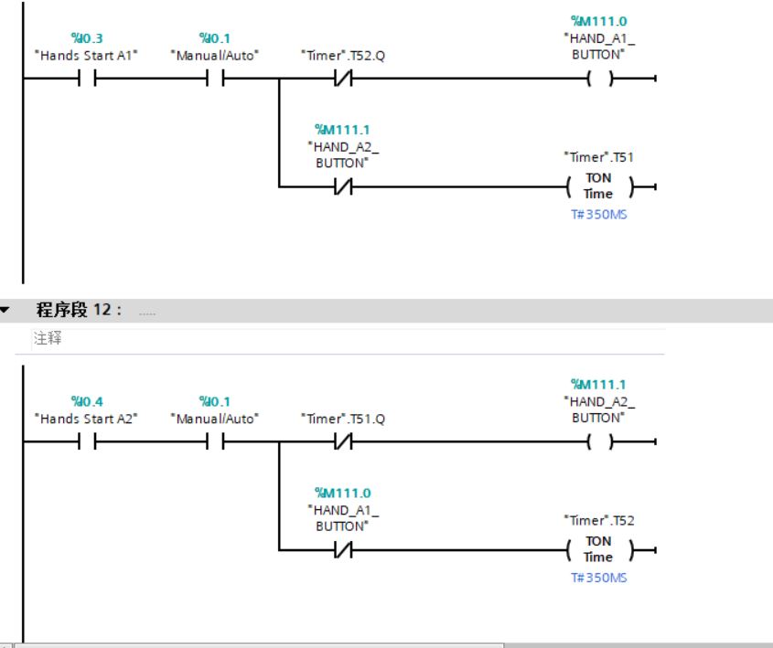

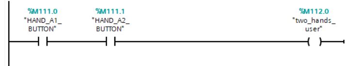

发表于: 2021-02-21 20:31
这是以前1200写的,也是双手启动的条件
两个350ms的符
同时触发
