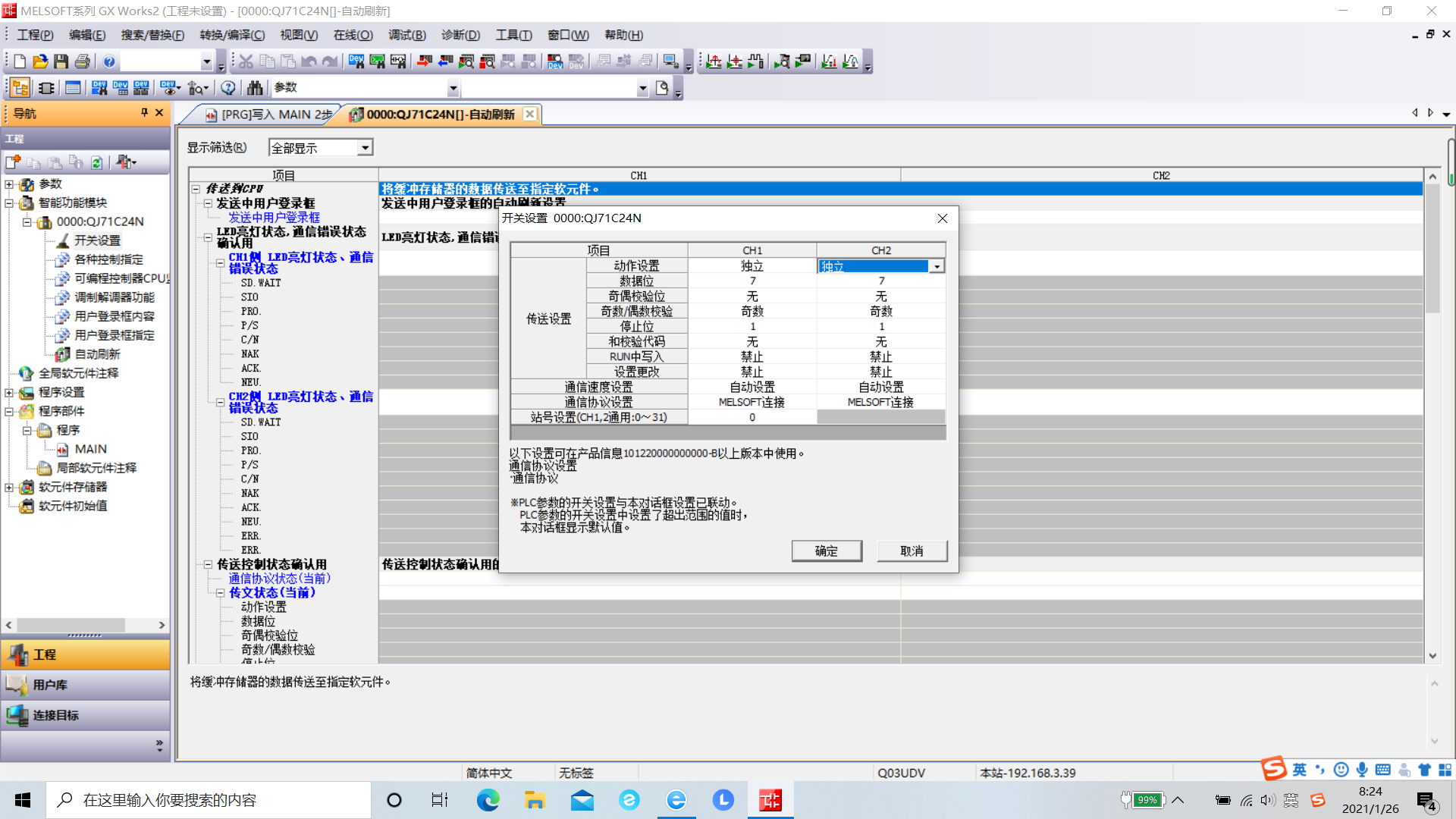

    我特意看了一下,Q系列的串口通讯截图如下:
