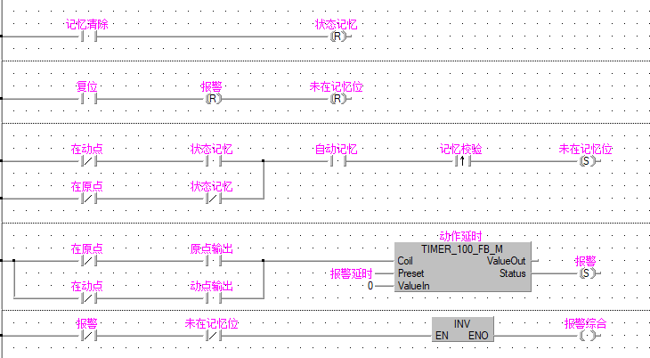

plc控制汽缸,当从自动模式切换到手动模式后,操作了某个或几个汽缸,再次切换到自动模式时,手动操作的汽缸自动回到自动模式时的状态。各位一般怎么处理?

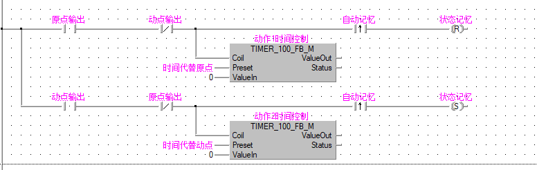

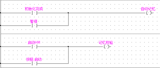

引用第5楼duquanplc于2020-12-30 15:54发表的  :
有相互限制的气缸呢?比如一个横移缸,一个上下缸。在自动的时候,横移缸伸出,上下缸下降。切换到手动时,手动先让上下缸上升,再让横移缸缩回,再让上下缸下降,这个时侯,切换到自动,复位手动操作时,上下缸和横移缸就会有问题。这种情况怎么处理?
楼上其实都说了。你自己的气缸底层没有优化好。气缸在动点位要置位气缸的状态记忆,气缸在原点位要复位气缸的状态记忆。手动切到自动后,按启动时就要记忆校验,是否与停机前的转态一致,不在就会报警未在记忆位。在的话就不会报警正常启动流程了。轴类的也是类似对比当前位置坐标与记忆位置坐标就可以了。
