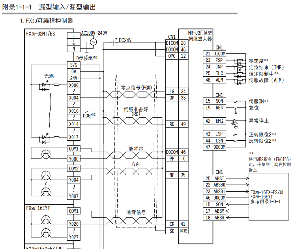

各位大佬,我驱动器型号MR-J3-10A机电型号HF-KP13,PLC型号FX3U,我按手册位置控制的接线接,怎么控制不了,伺服电机是好的,用USB是可以控制转动的,但是就是用PLC控制不了,监控是有脉冲输出的,是不是我接线有问题?还是哪里有问题?求大佬指导一波

2楼  发表于: 2020-12-23 08:40
Y3是PLC方向应该接35号点的。

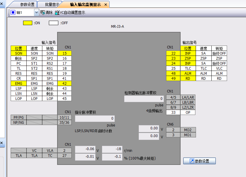

还有那个两端的上下限位信号LSP LSN用伺服电机软件屏蔽掉

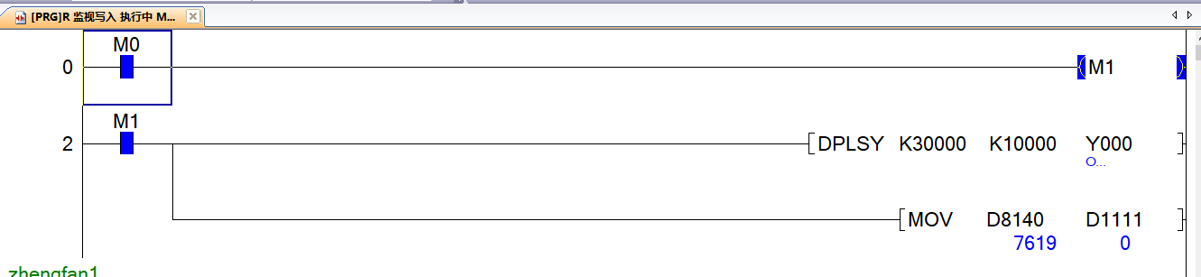

FX3U的Y0脉冲口当前脉冲寄存器应该是D8340,你监控一下。如用PLSY指令让电机一直运转,位置脉冲可设为K0。还有伺服参数设置不知对不
我用D8340监控是有脉冲的,就是电机不动

引用第3楼投湖自尽的鱼于2020-12-23 08:41发表的  :
这个已经设置为ON了

9楼  发表于: 2020-12-23 13:35
那你测一下脉冲Y0端口有没有输出,如果有输出你检查下焊接的线有没有问题,如果没问题你把电机参数用软件保存发过来,帮你看下
老板这是我的伺服参数,大佬求指点

11楼  发表于: 2020-12-30 11:12
没发现设置有什么问题
