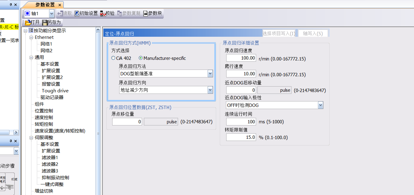

三菱JE-C伺服,不能原点搜索,一碰到极限端就会报警,还是说JE-C伺服用的是电池绝对值的方式多,只用定下原点,然后就不用回原点了。

引用楼主1623154245于2020-11-04 08:43发表的 三菱JE-C伺服,不能原点搜索 :
当然能原点搜索,不然JE-C伺服电机就只有绝对值型没有增量型的了。
现在是碰到极限端就会报警,试了好几种回原点方式了, 都是一样

打到问题了,我的DOG信号为常开,然后我在软件设定里设定了OFF时检测,所以它碰到极限位就会报警,所以要设定成ON时检测才行
