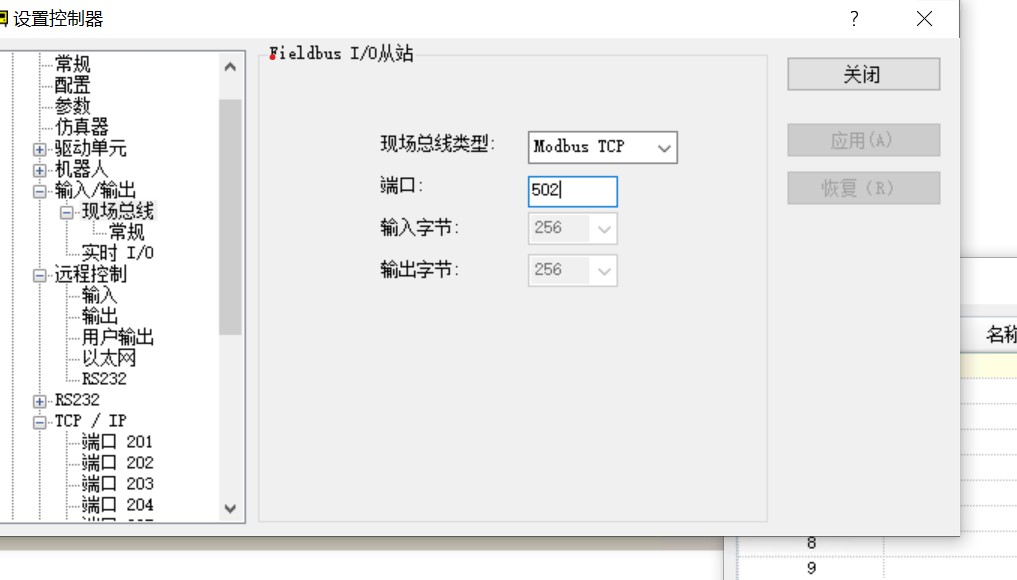

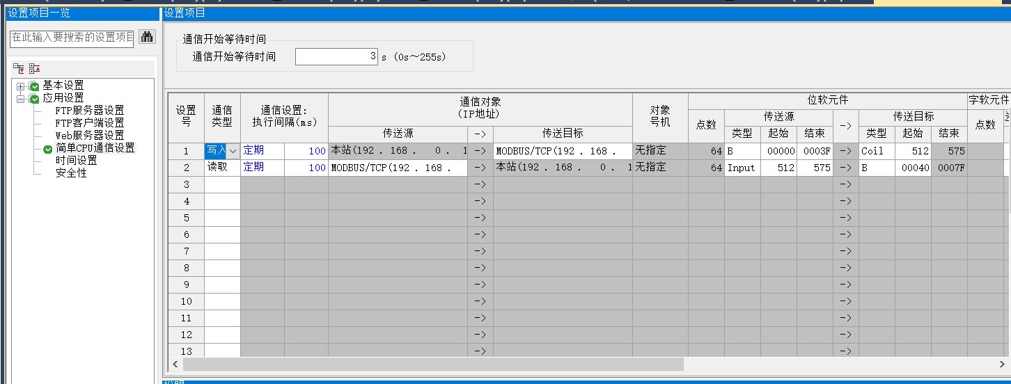

现在只能单向发送或者接收从站的数据,但是不能同时发送和接收,各位大神帮帮看看能双向通讯吗?

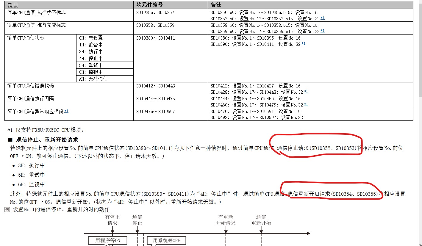

测试好了,需要用标志位切换两个通道,不同时工作。。。。

设定错了吧,每个设备分两段地址设定就可以了,都是实时通讯的。
例如:B00-B3F->Coil   512-575
           B40-B6F<-Input 576-639

COIL和input是不一样的地址

按说应该不需要设置的,但是测试不设置是无法双向的,可能5u给modbus tcp 从站同时发送接收指令了,分时给就可以了。

    按理说以太网不像串口那样有轮询这种说法
    你这个图片是哪个文档截下来的,谢谢告知

    MODBUS协议就是主从通信,需要轮询的,读字或线圈,写字或线圈都是等待从站相应机制
