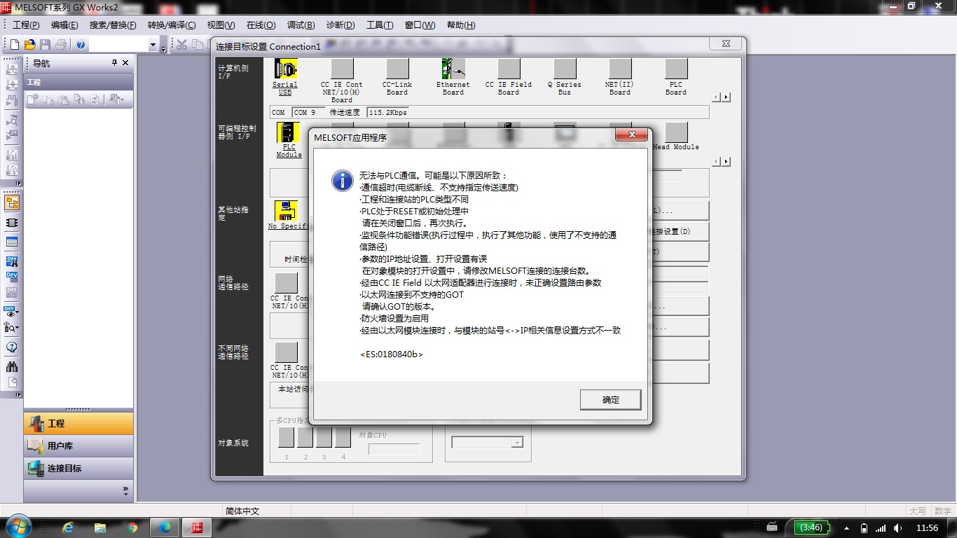

通讯不上 现在不装电池 BATT.V也不报警了 PROG。E灯常亮

FX2N 无法传这么快吧
FX2N 以前只用到19.2Kbps
可能缺电太久 整个程序或参数断链
需要清除记忆体

通讯不上 没法清除
