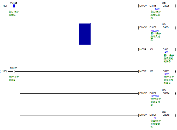

控制J4伺服,现在手动可以动作,自动没有动作(自动信号已到位)。请高手指点

定位指令暫存器 要寫入, 再驅動定位

程序传上来看看

最直接的方式,就是在定位数据模块中,把地址和速度写进去,然后定位该轴的定位标志。记得点动位移量要写0

没有程序,说不清楚,极有可能是程序的问题

程序的问题比较有可能,定位地址写入后 还要给启动讯号

首先看看脉冲有没有发出去啊,手动可以说明接线和伺服和PLC本身是没有问题的;在监控两个地方,1、plc里面的脉冲累计寄存器你发脉冲确定有没有值,没有值表示没发脉冲程序有问题;2.伺服用控制器上的↑↓键调到P按SET 这个是累计脉冲,只要有发脉冲,这里脉冲是会有变化的

源程序上传,最快

高手师傅,这是源程序。自动(手动可以动作)信号有了,位置脉冲也有,就是不动作。在线等

感觉是启动信号没有给过去。。
