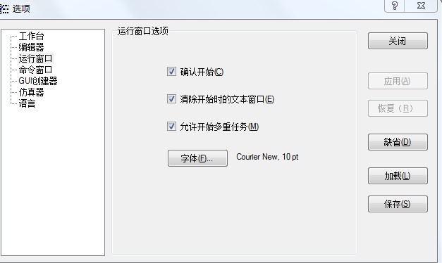

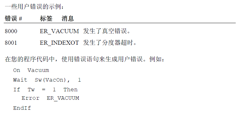

要做一个项目,用机械手控制上面带的气缸。因为机械手程序是从上至下逐行执行,不像PLC那样循环扫描。一旦遇到哪个条件不通,就会一直在那个位置等待。
那有没有办法让机械手报警?我的想法是能不能额外一直执行一个报警检测循环?
看了下手册,有个用户错误编辑器,到底怎么使用的?每次动哪个电磁阀都需要添加吗?有没有大神能分享个应用了用户错误编辑器的范例!

    可以的,你可做一个后台程序,专门检测这个DI,如果条件成立,就发出一个用户警报,或者关联一个信号,让机器暂停、停止程序运行。

    可以,图片中:编写一个检测指令,判断if条件是否成立,执行标签跳转。

    像动一个气缸,然后等感应器亮了再执行下一个动作,这里同时加个延时和if条件吗?
    On 7
    Wait 0.5
    IF Sw(5)=Off Then
    Error ER_***
    EndIf
    这样会不会太繁琐了,每个气缸动作都需要加一段这个,一个气缸重复动作还需要多个

    一般编程语言会有中断功能,就是后台一直检测某些DI,响应速度很快的一般就几ms,中断触发会根据DI映射找到唯一trap作用域也就是程序段执行。你查查编程手册有没这个

    假设用爱普生的机械手,
    On 7
    Wait 0.5
    Trap 1,Sw(5)=Off,Call TrapAlarm
    Wait Sw(7) = On ....
    每个地方都指向中断报警,反复调用吗?

    [attachment=233898]
    你是想气缸上的磁开关信号一旦出错,就停止运行机器人程序,而不想让机器人一直等那个错误信号到位吗?
    方法很多的:
    1.等待超时法,机器人程序里一定有等待DI..,才到下一步,这样的程序,可以设超时就跳到用户警报,不会一直等磁开关信号;
    2.错误触发暂停法,你说的磁开关信号出错时会在PLC产生警报,你可以关联一下该警报信号,出错时就出断掉机器人的HOLD暂停信号,机器人就会暂停。
    3.后台运行DI检测,一旦出错也关联暂停信号,跟第2个方法相同。
    我用的是FANUC Robot,不知你说的机械手指的是否跟我说的一至?我只能说思路不同品牌机器人可能操作起来都不尽相同,希望能帮到你。

    现在机械手上控制10多个电磁阀,感应器也是十几个...完全不经过PLC,所以第二种方法行不通
    第一种方式,是不是像下图这样
    建2个程序文件,然后选择允许开始多重任务,机械手会同时执行吗?
