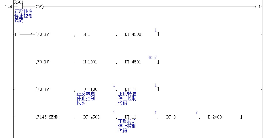

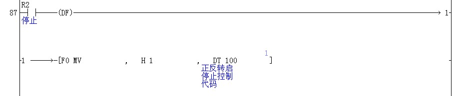

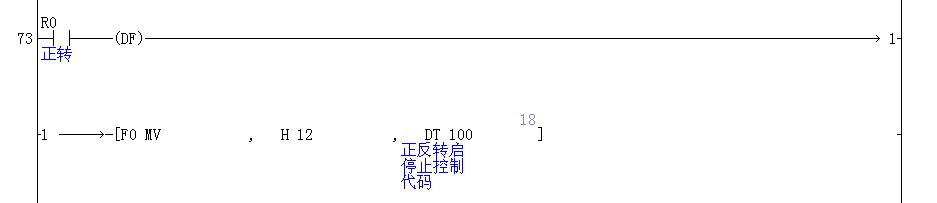

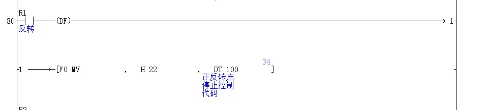

请教一下师傅们,松下PLC通讯控制台达变频器的正反转和频率修改,各个功能都可实现,有几个不明白的地方请大侠们赐教:
1.为什么正转的时候输入H12 反转的时候输入H22 停止的时候是H1 怎么对应的,我看了半天的变频器说明书没搞懂。
2.F0 H1        DT4500
   F0 H1001   DT4501 的作用是什么?这个H1  H1001是指的什么?怎么计算的?其中的数据寄存器可以随意指定吗?

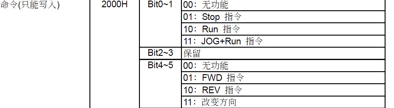

回答你第一個問題 H12 = 0001 0010 Bit4,5=01是FWD正轉,Bit0,1=10是RUN
其他的類似

感谢回答,请问这个bit位是指的2进制位数吗?怎么数呢?从右到左?
引用第1楼twingo49于2019-06-11 13:19发表的  :

是二進位沒錯,從右到左数。
