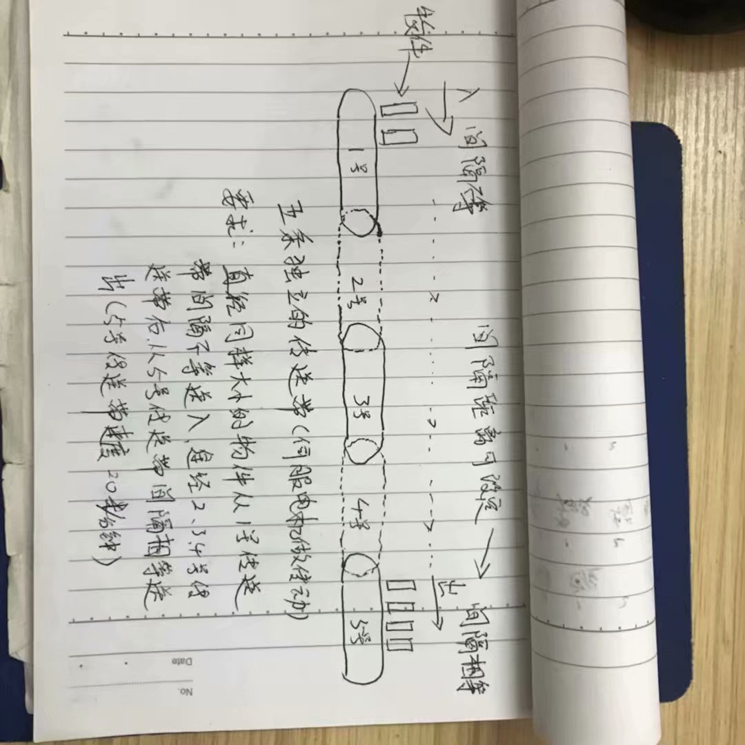

物件等距匀速传送,物件直径和传送间隔可设定,5号传送带匀速要求20---30米/分钟,物件间隔误差正负0.5厘米。希望各位朋友支个招,给个控制思路。

在3号位做个停顿,然后在4号位分一个一个传到5号,这样可行?就想振动盘一样,不管什么间隔的料过来,统一在一个地方整顿

这个物料可以不可以用阻挡器挡住? 如果可以的话在第1个传送带后面加阻挡器,然后用第二个传送带的当前脉冲数计算间隔,间隔到了就触发阻挡器放1个料过去,就行了
不可以加挡板的

看这架势是想在运动中做好整料分料的工作 个人感觉不需要这么多的输送带 2个应该就可以满足要求的 第一个加个挡料的 然后把第一个和第二个的线速度设置好(间距设定就在这个地方设定)具体算法应该不需要给你公式吧? 不过算了一下你最后的那个5号输送带的速度有点小快的感觉 如果是2个的话 那你第一个的速度和他相差的不能太大 防止形成摩擦力不够的情况(出现打滑)  个人感觉这个机械设计搞了5个输送带就是想解决这个问题的 但是还有一个问题 你2个传送带之间的间隔是怎么结合的 能不能给一个图片瞅瞅
2个传送带之间的间隔是平滑过渡的。。不能加挡板的。。

那就直接问机械设计 这个机构打算怎么控制就可以了 个人感觉需要加个挡块 控制一下变量 不然一开始都是无序的 怎么搞成有序且有间隔的

2,2,4#必须用到伺服同步,其中2#,3#伺服上各有一个传感器,用于检测产品的实际间距,4#伺服用于调整间距,4#伺服的动作除了与2#,3#伺服作到速度同步,还要叠加一个补偿间距的运动(在三菱运动模块里面就是辅助轴的位移),这个东西必须要用到运动控制模块,普通的定位模块是不可能实现这个功能的

启动后1#,2#,3#伺服同步运行(速度相同),当产品A经过2#伺服附近的传感器时记下编码器值,当产品B经过2#伺服附近的传感器时记下编码器值,此时计算出前后两个编码器值的差对应着A,B两个产品的实际间距,如实际间距不等于设定间距,则在产品A经过3#伺服上的传感器时,3#伺服的运动原来的同步运动叠加一段补偿运动,使二者的间距等于设定值,补偿运动结束后又恢复原来的同步运动
3号运动补偿时又怎样过渡到4号呢,,影响了4号的间距,5号是要匀速的,,不可以停顿的。

2、3、4、5入口增加光电检测,确认同步结束 和 计量物料位置。
1、2、3、出口增加光电检测,确认同步开始 和 暂停输送
1过2时,1和2要同步
2过3时,2和3要同步
3过4时,3和4要同步
4过5时,4和5要同步
1进2,同步进料。进料完成2快速移动,拉开料与料之间距离,错开1与2同步、2与3同步时机。
2进3同步,3每次只能进一个料、进入3后快速移到出口停止等待,
4每次进1个料,在4进5同步输送,进入5完成后。3和4同步高速运行,实时计算进入4的位置和进入5的位置。直到距离达到设定距离,4与5同步速度。
3进入4后,3退出34同步,与2同步快速接料
12不同步时,3没有料,这时23快速同步2进3
12同步时,3没有料,这时123同步速度
3有料时,12同步速度
用可变速脉冲指令
或轴控模块按时机改变速度
具体速度要调试时距踪一下,特别是2与3的高速,3与4的高速,确保物料错开,不会出现1进2和2进3和3进4同时同步
